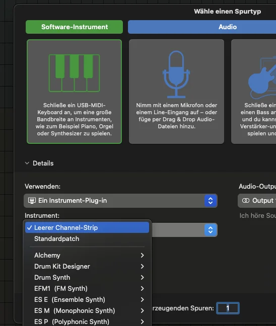

Das kannst Du in dem Spuren-hinzufügen-Dialog auswählen. Für die nächste Instrumentenspur, die du mit Option-Command-S erzeugst, merkt Logic sich diese Einstellung:

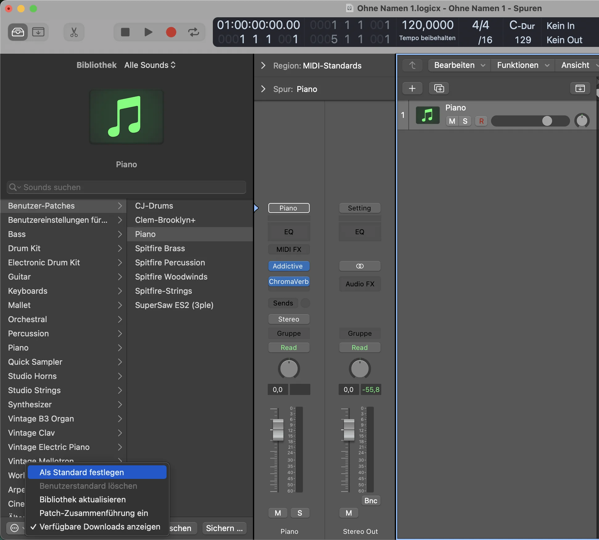

Wenn Du die "Bibliothek" öffnest und ein Patch markierst, kannst Du es über den Button mit den drei Punkten (links unten) als Standardpatch definieren.
Wenn Du dann im Spuren hinzufügen-Dialog "Standardpatch" einstellst, klappt das auch beim neu erstellen mit Tastenkürzel.
