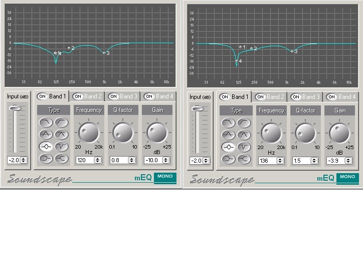

Ich bin umgezogen und hab dabei meine alten ESInear05 classic aus der Versenkung geholt.
Jetzt hab ich sie frisch eingemessen und mal was Kleines drauf gemischt.
Da die Entzerrungskurve seeeeehr abenteuerlich aussieht (siehe Anhang), bin ich mir jetzt nicht sicher, ob das alles so klingt, wie es soll.

Hab eben mit nem Sinusgenerator festgestellt, dass die 100 Hz fast komplett verschwunden waren, die 80 und 120 Hz aber voll da ...
[g=43]Filter[/g] nochmal angepasst und jetzt is schon a bisl besser, aber ich glaub, dass hat keine allzu große Zukunft ... :-(
