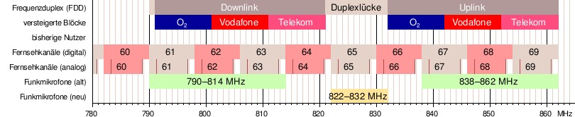

der link auf die Sennheiser Bodypacks sagt, dass die dinger im E-Band sind. Trifft das auch auf die eurigen zu? wenn ja, kauft wenigstens bei den anderen 2, die ihr plant, im C oder anderem Band. aber nicht D oder E, weil das sind die Bänder, die bis 2016 fürs LTE flöten gehen.
Ich dachte nicht alle Frequenzen des E-Bandes werden für die neuen LTE-Frequenzen genutzt. Außerdem sind die anderen Bänder in Deutschland doch anmeldepflichtig.

soweit ich weiss, bleibt vom E-Band nur die Duplexlücke übrig.
