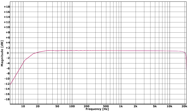

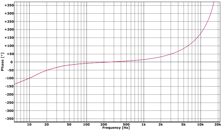

prego:
Als Beispiel ein handelsüblicher EQ der mit Sättigung arbeitet.
Im einen Bild unten sieht man den Frequenzgang. Links erkennt man, daß ein Highpass eingebaut wurde der hier wohl primär als DC [g=43]Filter[/g] fungiert da die Sättigung DC offset produziert. Ganz rechts bei ca 20kHz sieht man den steilen LP [g=43]Filter[/g] vom Oversampling.
In der anderen Grafik sieht man den entsprechenden Phasengang vom EQ (alles natürlich in Nullstellung versteht sich). Links den Phasengang vom DC [g=43]Filter[/g] und ab ca der Mitte des Spektrums setzt der Phasengang vom LP [g=43]Filter[/g] ein, der dann bei der Hälfte der Samplerate (SR/2) sein Maximum hat.
So ein technisches Design ist immer ein tradeoff. In diesem konkreten Fall hat sich der Entwickler dafür entschieden, den Phasengang in Kauf zu nehmen aber dafür 0 [g=5]Latenz[/g] und geringen CPU Verbrauch zu gewinnen. Ein klassicher Mixing EQ also.
Bei einem Mastering EQ entscheidet man sicher genau andersrum: 0 Phasengang aber [g=5]Latenz[/g] und hohe CPU Last.
Ouuhhh, das wusste ich garnicht.
Ist dieser Effekt beim Oversampling unumgänglich ?
Und das überrascht mich glatt noch mehr. Wie kommt denn sowas zu Stande ?
ja, unumgänglich.
Dazu müßte ich jetzt ca 2 Semester Signalverarbeitung erläutern - geht grad nich ;)
logo. Das Transitionband des Filters von Durchlassband zu Sperrband kann ja nicht unendlich steil sein. Deshalb reicht das theoretische Spektrum ja auch bis 22 kHz und nicht 20 kHz, um dem [g=43]Filter[/g] Platz zu lassen. Aber du hörst es nicht.
44 KHz Abtastrate, Nyquistspektrum bis 22 kHz. Da ergibt sich ein Transitionband von 4 kHz. Nicht klar? Dann nochmal 2 Semester ranhängen.

Entschuldigung! Falls was unklar war ... welche "Fachbegriffe" sind denn nicht bekannt? ich wollte sagen, der Abfall der Kurve am Ende sollte nicht beunruhigen, das muss so sein. Hauptsache, er liegt ausserhalb des hörbaren Bereiches.

Viel wichtiger für die Frage "Qualität von EQs" fänd ich jetzt, ob sich diese Phasenverschiebung durch Oversampling (wie sie z.B. beim EQ2 auftritt) irgendwie klanglich bemerkbar macht.
Also jetzt für nicht-parallele Bearbeitung.
Ich persönlich konnte da bei meinen bisherigen Tests bisher nichts ausmachen (muss ich aber morgen nochmal mit wachen Ohren und Kopfhörern verifizieren).

beim Tiefpass:
Durchlassband: Durchlassbereich der tiefen Freq. bis -3 dB
Sperrband: im Prinzip der Bereich, wo eine gewünschte Mindestdämfung erreicht ist, um die jeweiligen Frequenzen genügend platt zu machen
Transitionband: der Bereich zwischen Durchlass- und Sperrband
EDITIUM:
hab vergessen zu erwähnen, für die Interpolation beim Oversampling ( "Sample me up, Scotty!" ) braucht man so einen Tiefpass.
