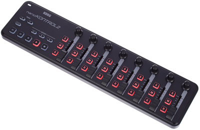

Falls 61 brauchst du eine kleine 25er Keyboard mit Kontrollern, am besten Fader, z.B. das hier:
Das Ding erfüllt 2 Aufgaben:
Ein Fader ersetzt das Modwheel.
Die weiteren Fader sind - je nach Library - mit Vibrato Geschwindigkeit, Vibrato Intensität, Geschwindigkeit der Legatos, Lautstärke im Allgemeinen, Tightness, usw belegt.
Die 25er Klaviatur ist für die die Keyswitches, um die Artikulationen umzuschalten.
(Eine 61er ist bei den meisten Instrumenten zu klein, um den spielbaren Bereich und die Keyswitches im direkten Zugriff zu haben.)
Falls du eine 88er Tastatur besitzt:
Dann brauchst du nur einen Kontroller.
Wenn es preiswert sein soll, diesen hier:
8 Fader und 8 Knöppe reicht.
Der kurze Weg der kleinen Fader ist in der Praxis kein Problem.
Fast vergessen, warum Fader und keine Drehregler?
Weil man mit etwas Geschick mehrere Fader gleichzeitig bedienen kann, was mit Drehreglen schwierig wird.

Ja, ich besitze ein 88 Tasten E-Piano.
Wenn ich jetzt lese, das Fader auch als ModWheel fungieren..
Ich besitze noch das Behringer Xenyx X1622 USB
Kann man eventuell auch damit das alles steuern?
Und wenn ich das nanokontroll2 bestell, kann ich das dann auch einfach per USB an Rechner hängen und loslegen oder erwarten mich da noch einige Schritte (z.B. einstellen das Spur 1 als Modwheel erkannt wird)?

Ich empfehle dir entweder das "Akai mpk mini" oder das "Korg nanopad". Bei Zweiterem kann man zwei Midibefehle gleichzeitig mit dem Pad steuern. Ganz nützlich für CC1+CC7/11. Für den Anfang würde ich nicht teurer gehen.
