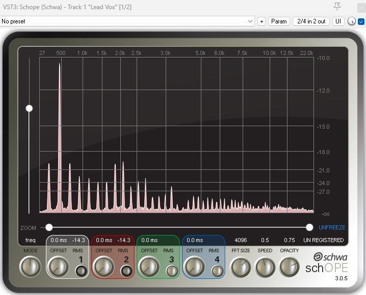

@Jimsonweed
wie erwähnt, der song ist cool.
aber: du hast kammfilter auf der stimme.
(deswegen habe ich in der mischmaschine einen unfertigen mix gepostet, übrigens).
sobald die stimme in den mix kommen sollte, war (für mich) das mixen am ende. stimme klingt wie durch eine fest eingestellte wahwah, alda. :)
das finde ich schade, weil du eine lässige attitüde beim singen hast, die man dann wegen dem kammfilter nicht "highlighten" kann.
hab später gelesen dass du so ein schaumstoffkondom am mikro hast. probier einfach die vocals ohne den scheiß aufzunehmen, wäre mein rat.

guck dir deine sprachbabes - das ist das wort "emily" aus dem ersten refrain.
alda, tue uns das nicht an, mitm kammfilter. ;)
