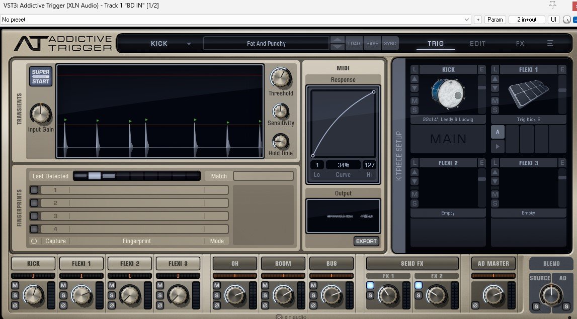

hi tom, danke für die rückmeldung.
- drumsamples: hab nur den kick unterlegt mit AD trigger. dein kick war mir etwas zu klicki und ohne substanz.
(generell mag ich keine drums die nur aus klick und bissel "etwas von dem rest" bestehen). restliche drums von dir habe ich komplett übernommen.
