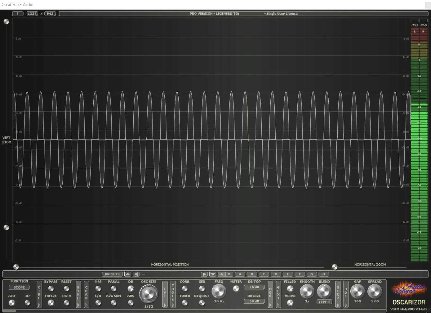

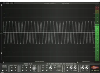

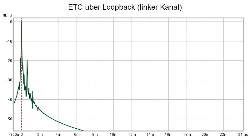

So, ich habe meine Hausaufgaben gemacht:
Messungen via Loopback am Focusrite* Scarlett 6i6 2nd Edition am PC. Linker und rechter Kanal verhalten sich gleich, daher für die Bilder nur der linker Kanal (Sinus-Frequenz im OSC (als VST in Ableton*): ca 1.046Hz - C5, das andere Bild zeigt die Impulsmessung):

Hi Sascha,
Das Problem tritt zwischen den Monitoren und am PC auf - das Signal am Kopfhörerausgang habe ich nicht beanstandet, und ich kann keinen Unterschied zu vorher feststellen (warum sagt das nichts in deinen Augen nichts aus?). Ich verstehe durchaus den Sinn, den Kopfhörerausgang zu überprüfen, schon alleine deshalb, weil ich dabei nicht ein weiteres externes Gerät (hier Monitore) mit eigener Stromversorgung ansteure, was eine weitere potentielle Fehlerquelle sein kann.. Und "klingt gut" ist im aktuellen Zustand des Raumes nicht zu beurteilen, und ich habe an keiner Stelle geschrieben, ob es mit Monitoren gut oder schlecht klingt. Ich kann nicht von der Kopfhörerausgabe darauf schließen, ob sich auch die Monitore gut anhören und der Signalweg zu diesen störungsfrei ist.
Hier gibt es irgendwo Störungen im Signalweg, welche die Messergebnisse erheblich verfälschen, und das war der Grund für mein Thread. Also lassen wir die Fledermäuse mal mit ihren Beschwerden in der Höhle ;)
