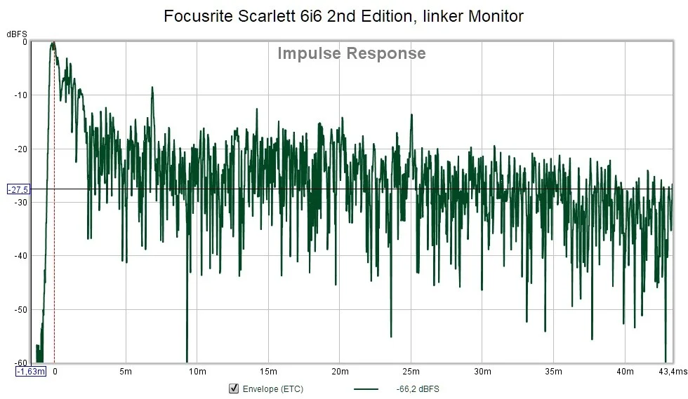

aktuell bin ich gerade mit der akustischen Behandlung meines Studios beschäftigt (Thread hier). Dabei fallen natürlich jede Menge Messungen in REW an. Aufmerksame Mitglieder haben mich darauf aufmerksam gemacht, dass es Auffälligkeiten / Störungen bei meinen Messergebnissen gibt. Inbesondere beim ETC-Diagramm.
Zuerst habe ich mein Focusrite* Scarlett 6i6 2nd verdächtigt, weshalb ich es mit einem Behringer* UMC204HD getestet habe. Hier sind die Messergebnisse einwandfrei. Unterschied zum Scarlett: Das Behringer* ist rein USB-powered, das Scarlett benötigt ein externe Stromversorgung. Dieses Problem habe ich übrigens nur, wenn ich mit dem PC messe.

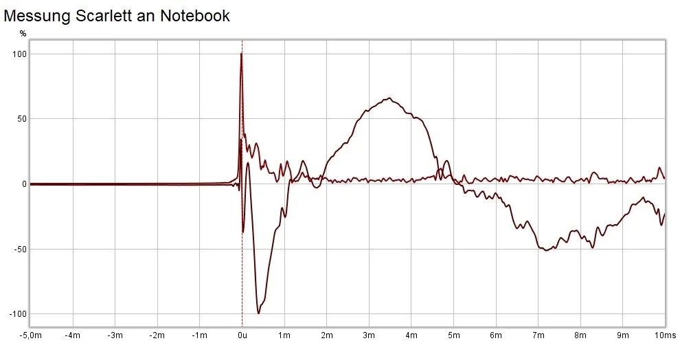

Nutze ich mein Notebook, funktioniert das Scarlett einwandfrei, und es sind nicht diese extremen Ausreißer und verfälschten Ergebnisse zu sehen. Ich als Laie denke: "Das Notebook hat keine Erdung, der PC schon."
Im obigen Bild sieht man einen sauberen und schmalen ersten Impuls, wie er sein soll.
