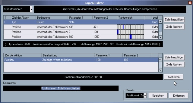

Hi
klar geht das mit dem Logical-Editor!

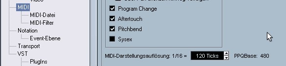

Entweder mit Zufallswerten (quasi Muster) oder mit Konstanten +/- versehen. Die Parameter der Position beziehen sich auf die [g=32]MIDI[/g]-Auflösung in Cubase.
