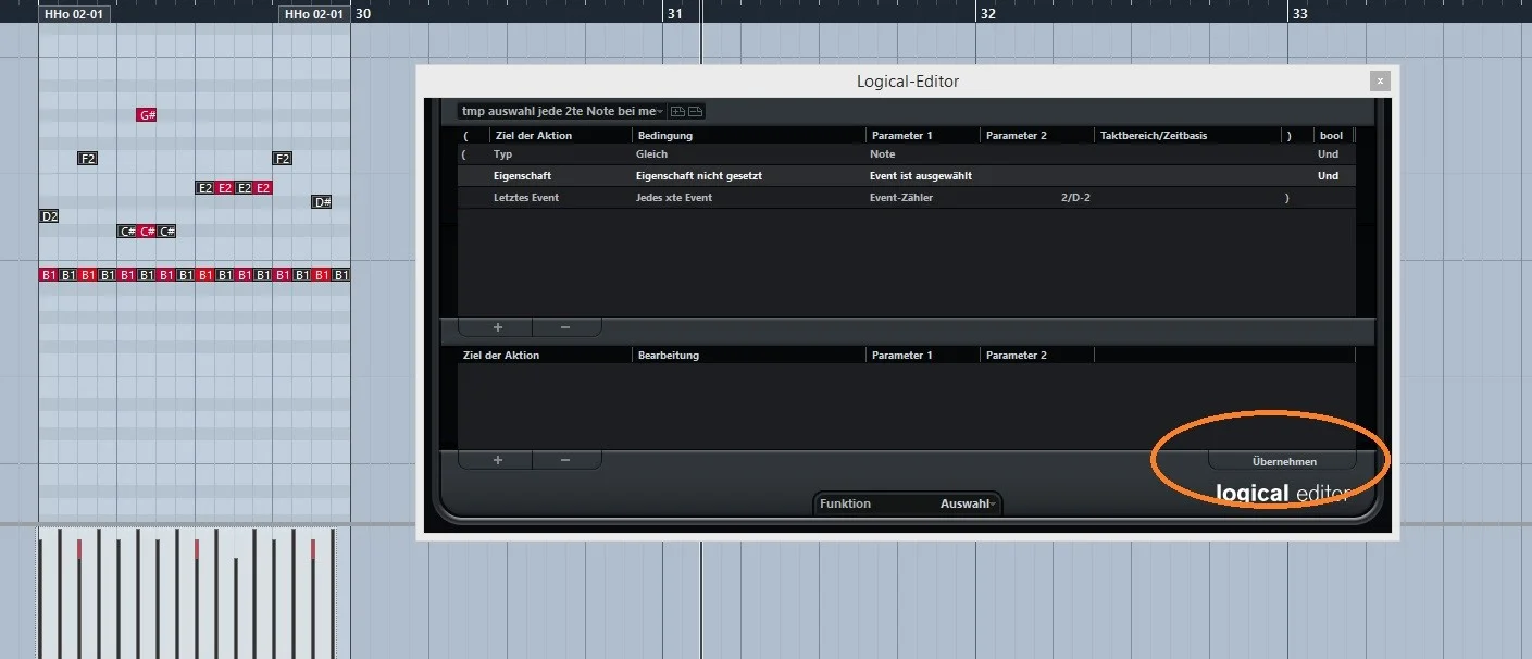

Und hier noch eine Formel welche jede Xte Note auswählt. Parameter 2 entspricht dabei X.
Das ist z.B. nützlich wenn es darum geht die Anschlagstärke von HiHat-Phrasen zu variieren.
Funktioniert in Deinem Beispiel aber nur, wenn es außer den HiHats keine weiteren Noten im Key Editor gibt. Ansonsten musst Du noch die Notennummer bzw. Tonhöhe spezifizieren.
Reaktionen: _11VV_

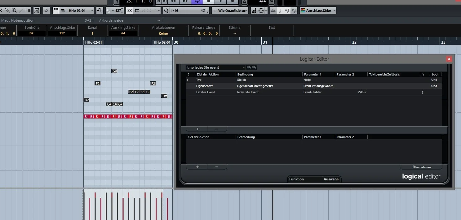

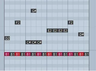

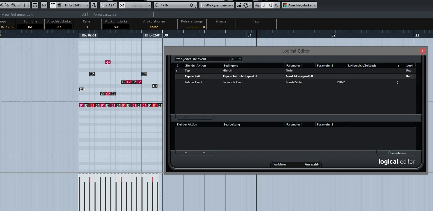

Ich habe versucht die Formel zu optimieren, sodass auch mehrere Noten im Keyeditor kein Problem sind. Leider funktioniert die Logik von Cubase nicht ganz so wie die in meinem Kopf :P
Die Idee war alle Noten welche nicht berücksichtigt werden sollen im Vorfeld zu markieren und dann nur die nicht markierten Noten zu bearbeiten.
Für die nicht markierten Noten stimmt das Ergebnis! Aber für die Markierten Noten leider nicht (siehe Vorher- / Nachherbilder). Meine Grundüberlegung ist aber doch nicht verkehrt, das müsste doch irgendwie funktionieren.
So müsste man nicht unzählige Presets erstellen, wenn man mehrere Tonhöhen nutzt, man könnte einfach schnell alle nicht in Frage kommenden Noten markieren.
Es sollte noch eine Funktion "Auswahl aufheben" geben, dann wäre das leichter.

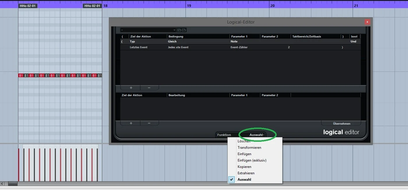

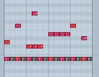

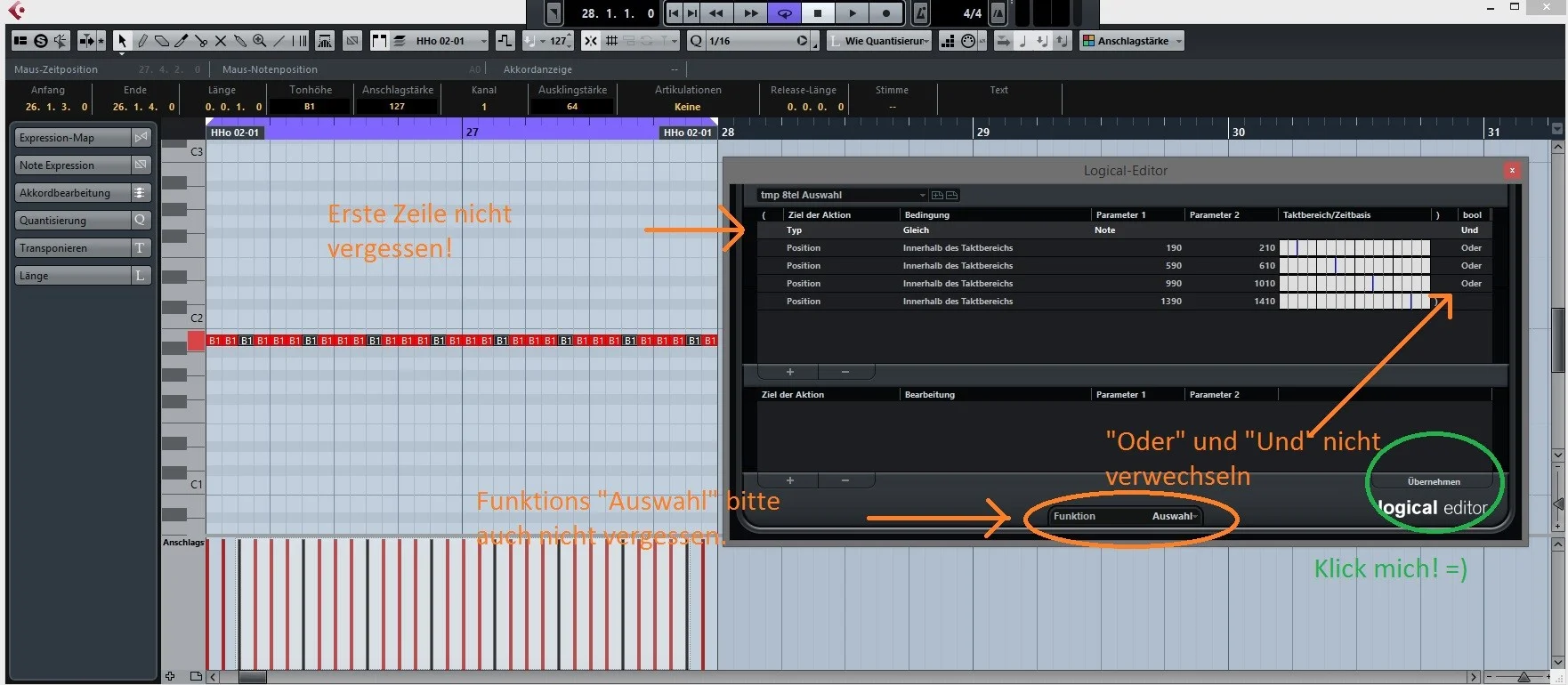

Hab einen Workaround für mein Problem aus Post 5 entwickelt. Klingt etwas kompliziert und ist nur sinnvoll wenn es um eine größere Menge von Noten geht aber es funktioniert. Das Grundprinzip lässt sich natürlich auf alle möglichen Formeln übertragen:
Ausgangstellung: Man hat einen Drumpart mit mehreren Sounds. Nun will man jede zweite Note einer HiHat markieren, sodass man diese anschließend gemeinsam bearbeiten kann. Wer kennt das nervige anklicken jeder einzelnen Note nicht?! Mich haut das immer aus dem Konzept.
Lösung:
1. Alle Noten markieren welche nicht bearbeitet werden sollen.
2. Unten dargestellte Formel aus dem Logical-Editor ausführen.
3. Mittels Shift erneut alle Noten markieren welche nicht bearbeitet werden sollen
4. Mittels Strg ein letztes mal alle Noten markieren welche nicht bearbeitet werden sollen. So wird die Markierung aufgehoben.
5. Markierte HiHats nach belieben bearbeiten

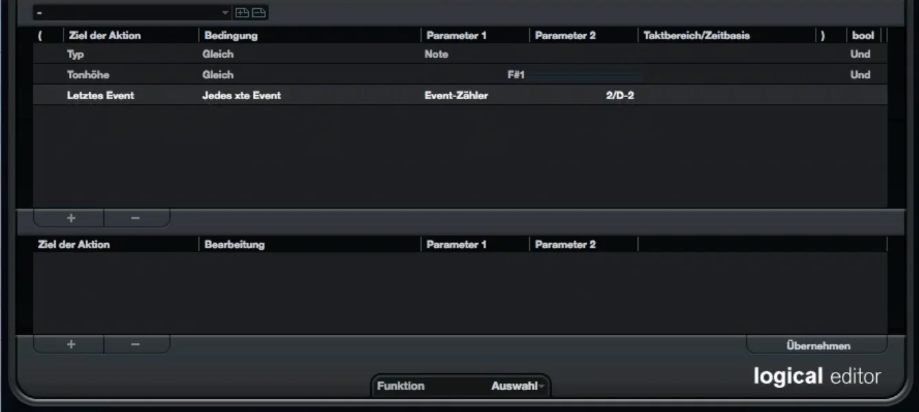

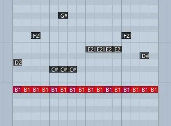

Hier das korrekte Logical Editor-Preset, wenn jede 2. HiHat (in dem Fall Clsd HiHat auf F#1) angewählt werden soll.
Reaktionen: Gast92251 und _11VV_

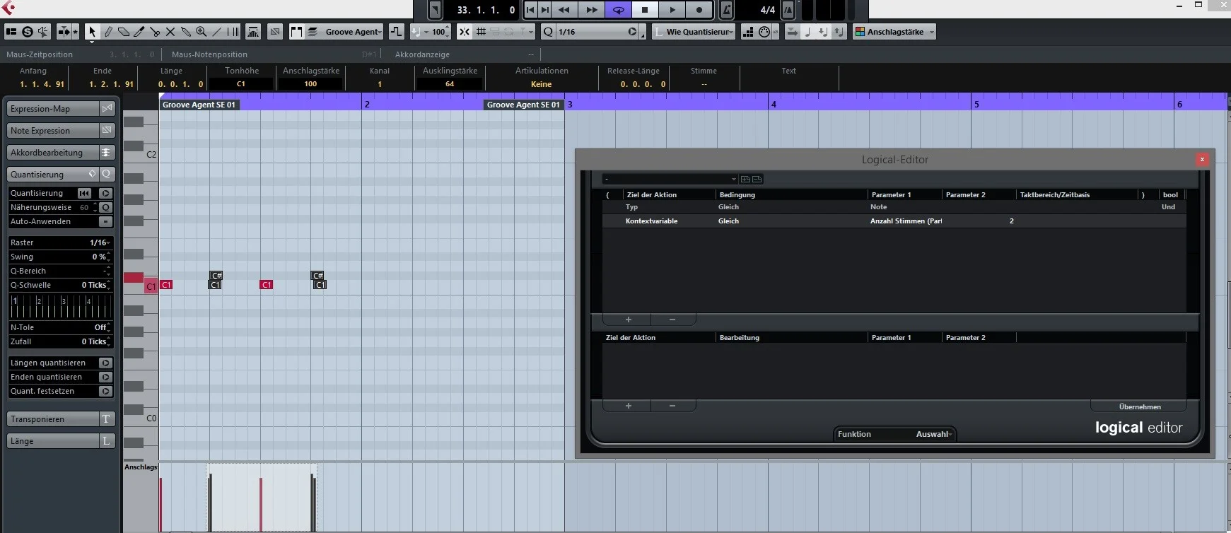

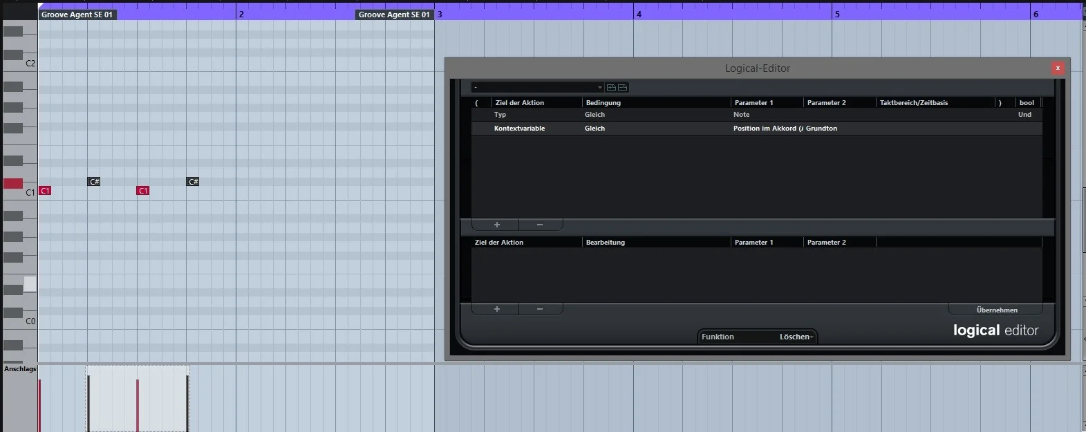

@ Tony
Ich habe für dein Problem mal was kleines zusammengebastelt.
Mit der ersten Funktion markierst du alle Noten welche Zweistimmig sind. Dies funktioniert auch dann, wenn nicht alle Noten exakt im Timing sind!
Mit der zweiten Funktion löscht du alle markierten Grundton-Noten, in diesem Fall die Kick.
