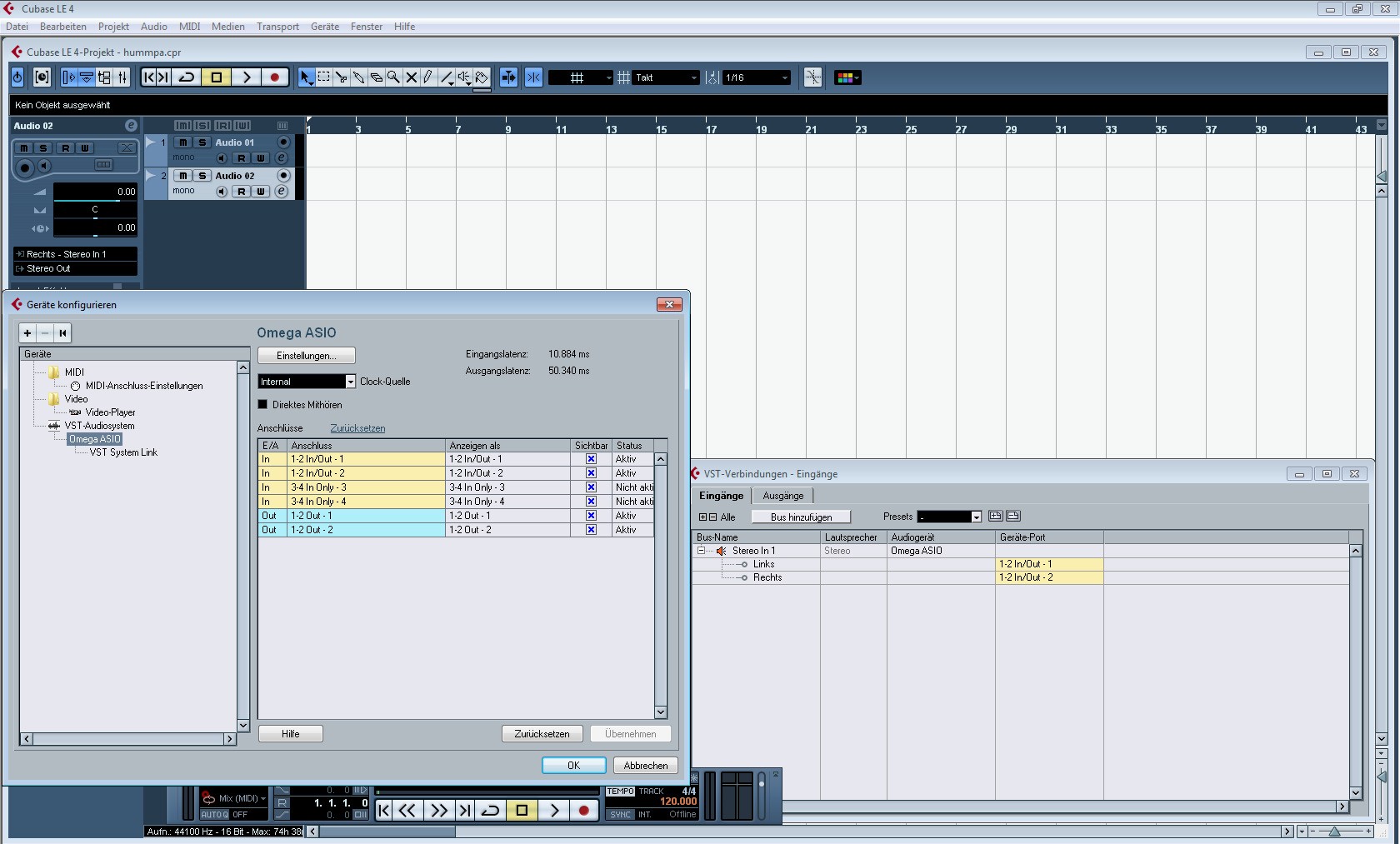

Hallo zusammen,
heute mittag ist mein neues Interface, das Lexicon Omega Studio, angekommen und ich hab direkt Cubase installiert.
Habe zwei Mikros angeschlossen, Phantomspeisung an, aber es kommt einfach kein Signal. In den Einstellungen rumprobiert, es passiert rein gar nichts. Irgendwann hat es dann geklappt, ich habs kurz probiert (dabei hatte ich doch gar nichts verändert...) und zufrieden hab ich das Programm beendet. Später hab ich es dann noch einmal gestartet und ich stand vor demselben Problem.
In FL Studio funktioniert das Gerät einwandfrei. Es muss also irgendwas mit den Einstellungen in Cubase zu tun haben.
Vielleicht hilft ja der screenshot weiter...

Du hast im Routing der beiden Audiospuren auch die richtigen Hardware-Eingänge ausgewählt?
Bei den Audiospuren muss der Monitorbutton (Lautsprechersymbol) aktiviert sein damit du Live mithören kannst.

Moin,
als erstes würde ich mal nach einem Update von LE4 schauen,da die CD von LE4,welche der Hardware beiliegt,nicht unbedingt immer die neueste Version beinhaltet.
Als ich ich LE4 mal auf meinem Laptop mit Vista installierte hatte ich auch mal kuriose Probleme und nach einem Update lief das dann.
Desweiteren kenne ich das Omega zwar nicht,aber auf deinem Screenshot wird bei den aktiven "Eingängen" In/Out angezeigt.
Das kommt mir rein logisch gesehen ein bischen komisch vor,zumal bei den nicht aktiven Eingängen auch noch "Only In" auszuwählen ist.
Wieso hat ein Eingang auch einen Out?
Das läuft normalerweise ja über die Ausgänge?
Die Frage ist jetzt ob das irgendein Feature ist und evtl. mit Direct-Monitoring oder so zu tun hat,von dem ich als Nicht-Omega-Besitzer aber nix weiß?
Da sollte dann aber auch das Handbuch entsprechend drüber informieren.
Ausserdem kann ich auch leider nicht sagen,was an deinem Mixer der Omega,sofern vorhanden,noch alles einstellbar ist.
An deiner Stelle würde ich aber erstmal versuchen etwas näheres über den Unterschied von "Only In" und "In/Out" zu erfahren.
Vielleicht liegt da schon der Hund im Pfeffer begraben.
- In dem Screenshot sind die Spuren nicht scharfgeschaltet
- der Monitorbutton ist nicht gedrückt
- Als Eingangsquelle von Spur 2 ist "Stereo In 1" und nicht "1-2 In/Out - 2" gewählt
Was hast Du denn unter dem Geräte - VST-Verbindungen konfiguriert (Screenshot)?
Gruß Micha
Auch wenn man den Monitorbutton drückt, ändert das ja nicht, dass überhaupt ein Eingangssignal erstmal reinkommt.
Habe jetzt Cubase geupdatet, außerdem neueste Treiberversion vom Omega Studio installiert und jetzt hab ich auf einmal überhaupt kein Problem mehr.
Ich wette, es lag am Treiber. ^^
Trotzdem danke für alle Vorschläge!
