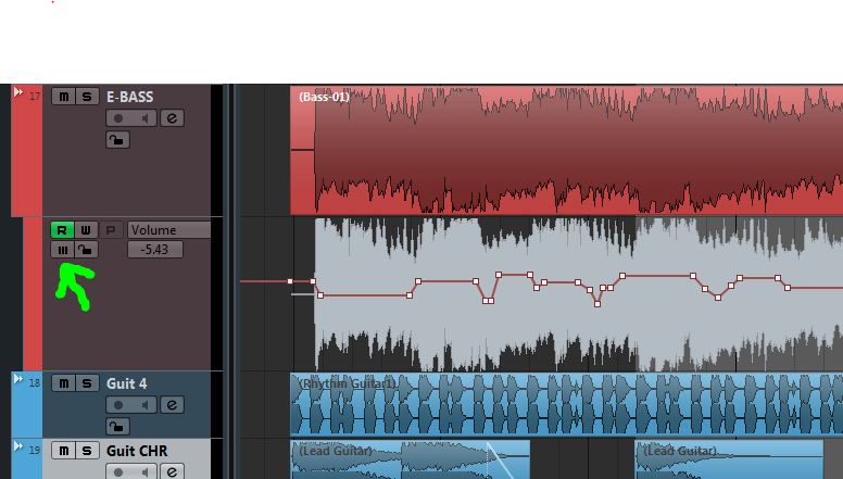

es gibt doch in jeder Automationsspur auch einen "Bypass" Knopf (der mit den drei Strichen)
leuchtet gelb, wenn aktiviert:

Das grüne "R" gilt für die gesamte Spur - nämlich aktivieren ("READ") der zugehörigen Spurautomationen!
Um einzelne Automationsspuren davon auszunehmen, einfach den jeweiligen Bypass-Knopf drücken (Screenshot hier drüber). ;-)
Danke, ich schätze das ist der o. g. "Reiter" (tatsächlich ist eher ein Knopf), den holgi meinte und den ich bisher nicht als solchen zum Bypassen erkannt habe.
ah ok, alles klar. stimmt. ("Reiter" im englischen "Tab"). Daher Missverständnis.
