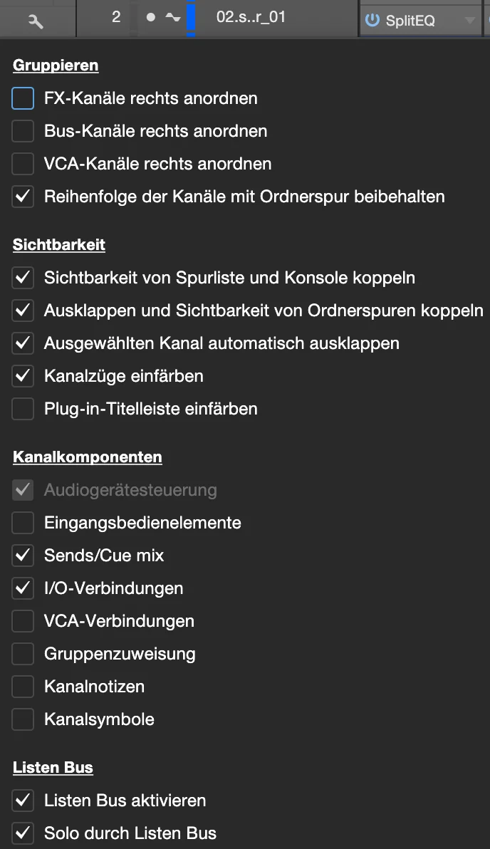

Nun ja, da es ja eigentlich um sowas geht:
z. B.: zum Cutten der Vocalspuren....die mach ich immer pur ohne Effekte
könntest Du einen anderen Weg gehen. Listen Bus:
Das ist in den Einstellungen. Zu finden im Mixer View. Dort bei Listen Bus die beiden Haken setzen.
Solo save, das sonst für FX Kanäle automatisch gesetzt wird, ist deaktiviert. Wenn Du jetzt einen Kanal solo schaltest, sind die FX weg und Du hörst nur den Kanal.
