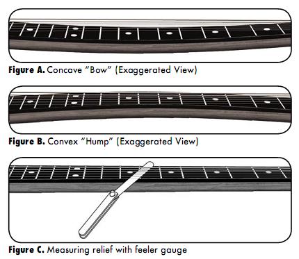

Zum Spannstab: ist der zu locker (Bild oben), ist dann in der Mitte Platz für mehr als 1 Kreditkarte. Ist er zu fest (Bild mitte), dann liegen die Saiten in der Mitte auf.

OK. Da sollte man aber nicht ausschließlich nach diesen "Idealmaßen" vorgehen, sondern noch andere Dinge in Betracht ziehen. Um die Krümmung, die mike3000 ja oben bebildert hat, zu prüfen, kann man z.B. auch mal eine Sichtprüfung machen, indem man den Gitarrenhals von sich weghält und drüberschaut. Ein leichter "bow" ist dabei durchaus normal und mitunter erwünscht. Kaputt ist es nur, wenn sich dabei eine Art Achterbahn zeigt.
