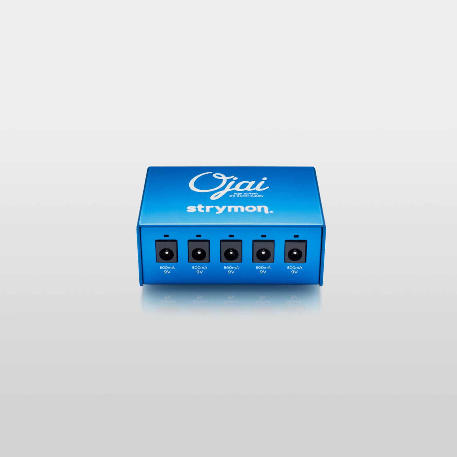

Ich habe von Strymon das Ojai und bin sehr zufrieden. Kaufe auch lieber einmal richtig anstatt mehrmals billig. 500mA pro 9V Anschluss.

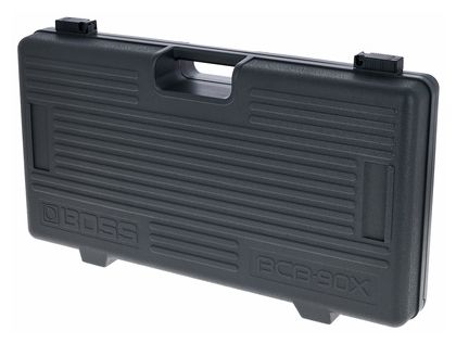

Das Boss Dingen finde ich spontan sehr gut, weil es zum einen von der Größe passt, Netzteil und Kabelmanagement und Patchmöglichkeiten schon dabei sind. Bei den anderen muss man das alles (unangemessen teuer) dazukaufen.

das Boss Dingens hat zwar alles dabei was man braucht, ist aber, bei dem Preis auch verständlich, qualitativ eher mittelmässig. Es hat schon einen guten Grund wieso Pedaltrain/bay + modulares Netzeil sich so etabliert haben.

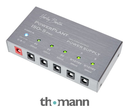

Das XVive Power Supply (auch sehr günstig) kann ich durchaus empfehlen, die neueren von HB sind aber anscheinend noch besser.

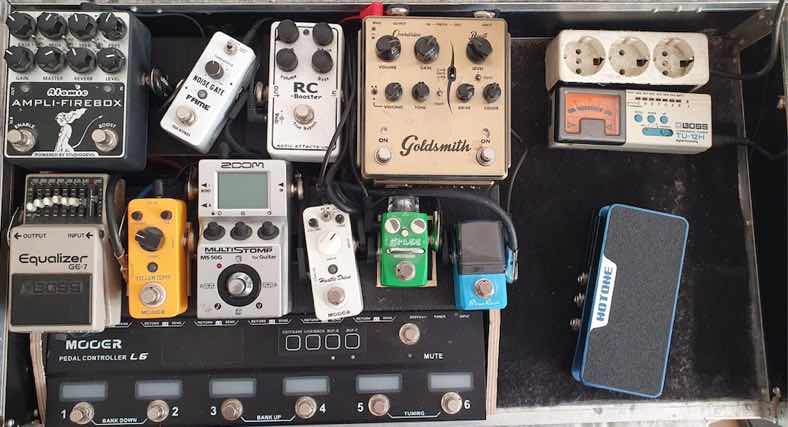

Nur mal kurz, ich habe in den letzten Tagen just das oben gezeigte Pedalboard wiederbelebt (will an sich doch weg vom Helix, aus verschiedenen Gründen). Im Rahmen der Operation habe ich mir das oben bereits erwähnte HB Power Supply (das mit den 12 isolierten Ausgängen) gegönnt und muss sagen, dass ich regelrecht staune. Alles läuft, alles ist so mucksmäuschenstill wie es eben geht (analoge Zerrer rauschen halt auch im Leerlauf) und ich bin ganz hin und weg, wie geil es sich im Vergleich zum elenden Menügezeister bedienen lässt (nicht, dass mir das neu wäre, aber man vergisst sowas recht gerne).
Hier die bereits lauffähige Vorabversion (das Hotone Wah/Vol hab ich auch mal mit bestellt, bleibt ebenfalls, ist mMn unfassbar gut), Pedal und Tuner müssen noch verdrahtet werden, dann isses gigfähig und wird am WE bei zwei sehr unterschiedlichen Anlässen getestet.
Wenn ich danach sabbere, wird das Board über die ganze Fläche des Cases ausgedehnt (das Wah/Vol-Pedal wird dann außerhalb hingestellt, was auch daheim beim Basteln von immensem Vorteil ist, denn dann kann ich das Board einfach aufbocken und muss nicht auf dem Boden rumkriechen).

Cool. Drei Fragen:
Wieso weg vom Helix?
Gehst du mit dem Pedalboard direkt in's Pult (kein Amp)?
Zoom Multistomp hab ich auch, welchen Effekt nutzt du hier konkret?
A) Ich spiele einfach extrem viele "ins kalte Wasser" Gigs (in diesem Jahr isses extrem), bei denen ich nicht weiß, was kommt. Da kann man sich keine Patches vorbereiten, also läuft es idR auf einen Patch pro Gig raus (eigentlich auch dann, wenn ich mich vorbereiten kann, weil man ja doch immer nochmal ein bisschen drehen will, das geht dann mit mehreren Patches nicht mehr wirklich). Und wenn ich schon nur mit einem Patch spiele, bin ich mit dem Pedalboard flexibler aufgestellt und habe alle relevanten Parameter immer direkt vor mir, kann also notfalls auch mal während des Gigs schnell nachregeln.
Ist übrigens mMn ein Grund, weshalb Modeler live oft scheiße klingen, man bekommt die einfach nicht schnell genug auf die Umgebung eingestellt.
B) Bei Tageslicht und anderer heller Beleuchtung (speziell wenn es diffus wird), ist das Teil einfach kacke und man sieht nix mehr. Übrigens wirklich peinlich für Line 6.
C) Die Verabeitung ist schlecht. Man muss es sich nur mal vorstellen: Wenn am XLR Ausgang Phantom-Power vom Pult ankommt, kackt der Sound total ab. Selbst mein allerbilligstes Zoom G3 hat damit keine Probleme - an sich hat damit sowieso kein Gerät bis auf den Helix Probleme.
Die ganzen Taster sind auch eine unfassbar anfällige Geschichte. Bei meinem war's nur die Tap-Tempo LED, aber die gehen auch dauernd kaputt (also bei auffallend vielen Leuten).
D) Das Teil wird nicht zeitgemäß weiterentwickelt. Immer nur noch mehr Amps, Zerrer und Delays - dabei kannste dich damit schon seit Tag 1 totwerfen. Verbesserungen hinsichtlich der Benutzerfreundlichkeit sind extrem rar. Ist eben ein Teil für Heimgniedler.
Ja. Die Amplifirebox ist ja auch ein Amp-Modeler. Echte Amps werde ich in diesem Leben vermutlich nicht mehr spielen (es sei denn, es wird was gestellt).
Auf dem Pedalboard macht es nur Delays und Hall. Ich nutze für live genau 3 Patches (Hall, Delay mit bisschen Hall, mehr Delay mit mehr Hall), zwischen denen kann ich prima per A/B/C Funktion rumschalten, Bypass brauche ich ja nicht, da der ganze Kram über den Mooer Loop-Switcher läuft (nach ein wenig Y-Kabel Trickserei gehen sogar überhängende Delays beim Patchwechsel).
Ansonsten ist das aber mein "immer dabei" Teil, mehr Schweizer Taschenmesser im Handtaschenformat geht einfach nicht. Spiele damit auch mal Akustik- oder Barjazz-Gigs. Wirklich grandios, das Ding. Und sogar die Qualität ist ziemlich gut, die Wandler klauen quasi keinen Sound.

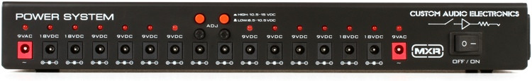

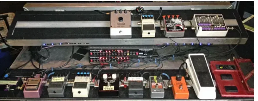

PS: Erkennt / weiss jemand, was das für eine Spower Supply auf diesem Board ist? Scheint mächtig zu sein.

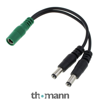

Entweder besorgste dir dafür ein dezidiertes Netzteil (wobei ich die 1200mA überhaupt nicht verstehe, damit betreibt man ja manche kompletten Modeler) oder du stackst ein paar Current Doubler Kabel zusammen, das geht an sich problemlos.
Sowas hier (kann man auch selber löten):
Bräuchteste halt 3 Stück von, wenn man von 300mA per Ausgang ausgeht. Dann sind's genau 1200mA.
