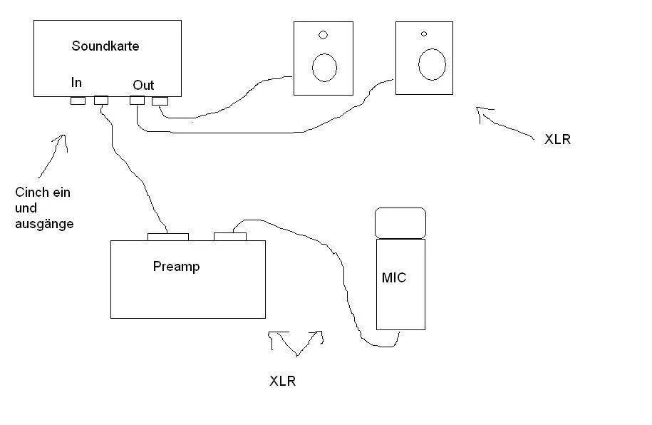

wow danke für die schnelle antwort RefinedRough.
also würde es deiner meinung mit der folgenden zusammenstellung klappen,dass ich während der aufnahme beat und eigene stimme über kopfhörer höre?
die kopfhörer werde ich wahrscheinlich am preamp anschließen,FALLS das überhaupt geht.
ihr seht ich blick schon lange nicht mehr durch.
ist die variante überhaupt umsetzbar oder sollte ich es lieber über ein externes audio interface nachdenken? danke

Der ART Preamp passt schon, wie skizziert. Allerdings könnte es schon was besseres sein.
klar alles könnte besser sein aber ich will von kleine anfangen^^
die preamp hat ja Klinken ein und ausgänge. wenn ich dort jetzt kopfhörer reinstecke... werde ich meine stimme hören oder ...werde ich überhaupt was hören? die preamp steckt ja am soundkarten eingang...also werden doch keine signale zurückgegeben????
ich bin echt verwirrt sry
ich persöhnlich kann dir einen kleinmischer empfehlen mit dem du dein monitoring steuern kannst!
dann verbindest du deine soundkarte mit den chinch einängen IN/OUT.
so hast du auch die möglichkeit dein körpfhörer mic zu regeln !
gruss
Ich benutze ähnliches Equipement, Art Tube MP V3 und ne M-Audio 2496. Klar, iss alles nix hochwertiges, aber fürn Anfang taugts um mal auszuprobieren und um erste Schritte zu gehen.
Mit der 2496 habe ich keinerlei Probleme mit Latenzen. Ich gehe mit nem Mic in den Tube MP via XLR ( inkl. Phantomspeisung) und von da in die 2496 mit Cinch. Beim Output hab ich mir nen alten Hifi-Verstärker angeschlossen. Da hängt eine geschlossener KH zum Einsingen dran. Läuft 1A.

Der Preamp gibt ein Line Signal aus und keines für Kopfhörer. Übrigens ist ein VTB-1 immmer noch "klein", aber besser und auch nicht teuer.
Insgesamt könnte ein USB-Interface wie das Tascam* 122 günstiger kommen.
