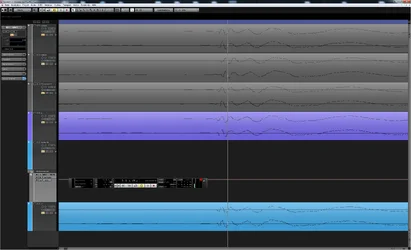

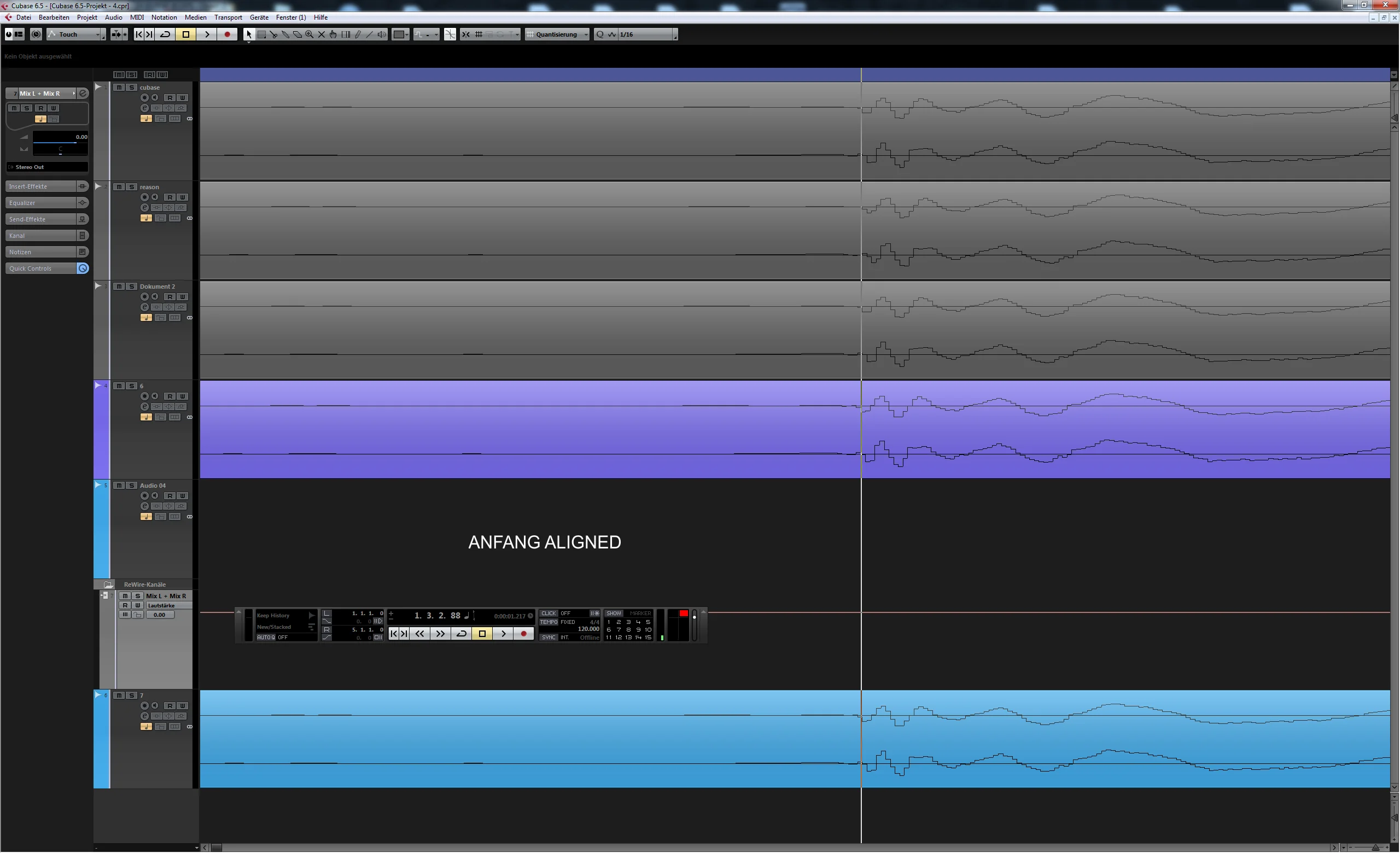

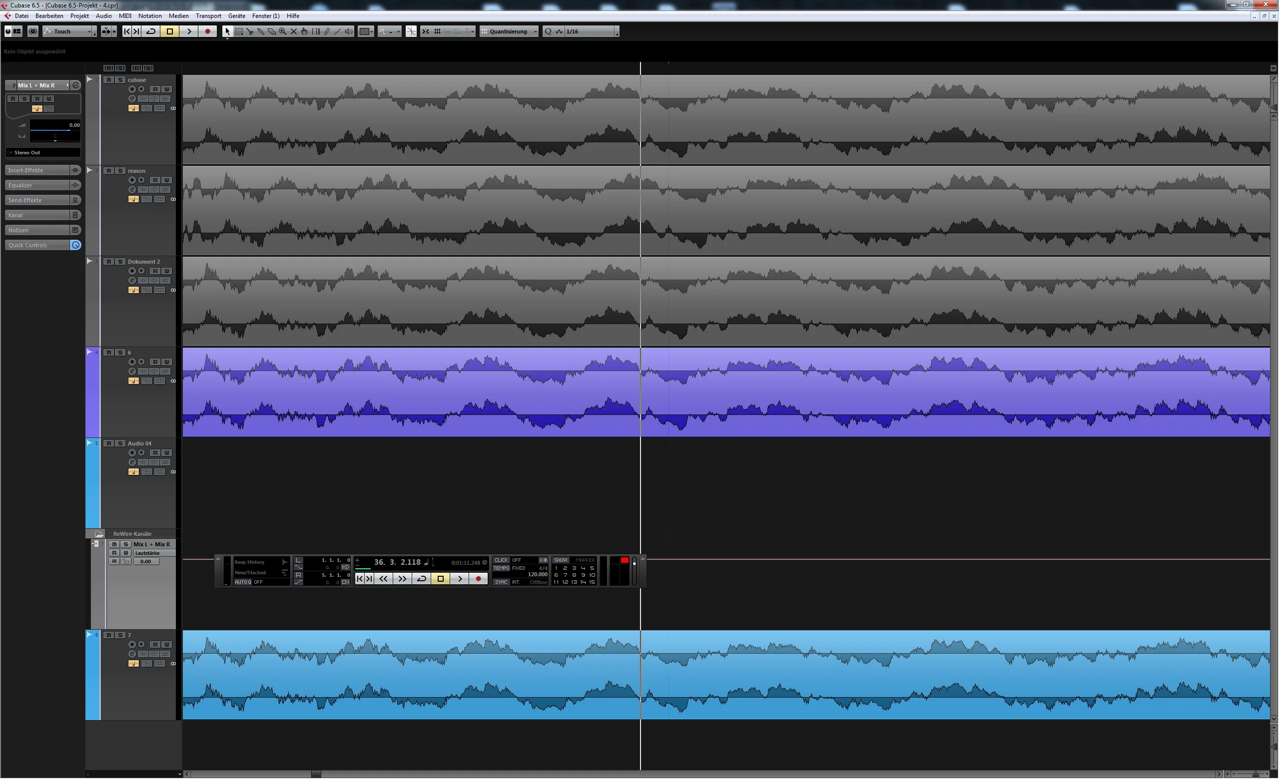

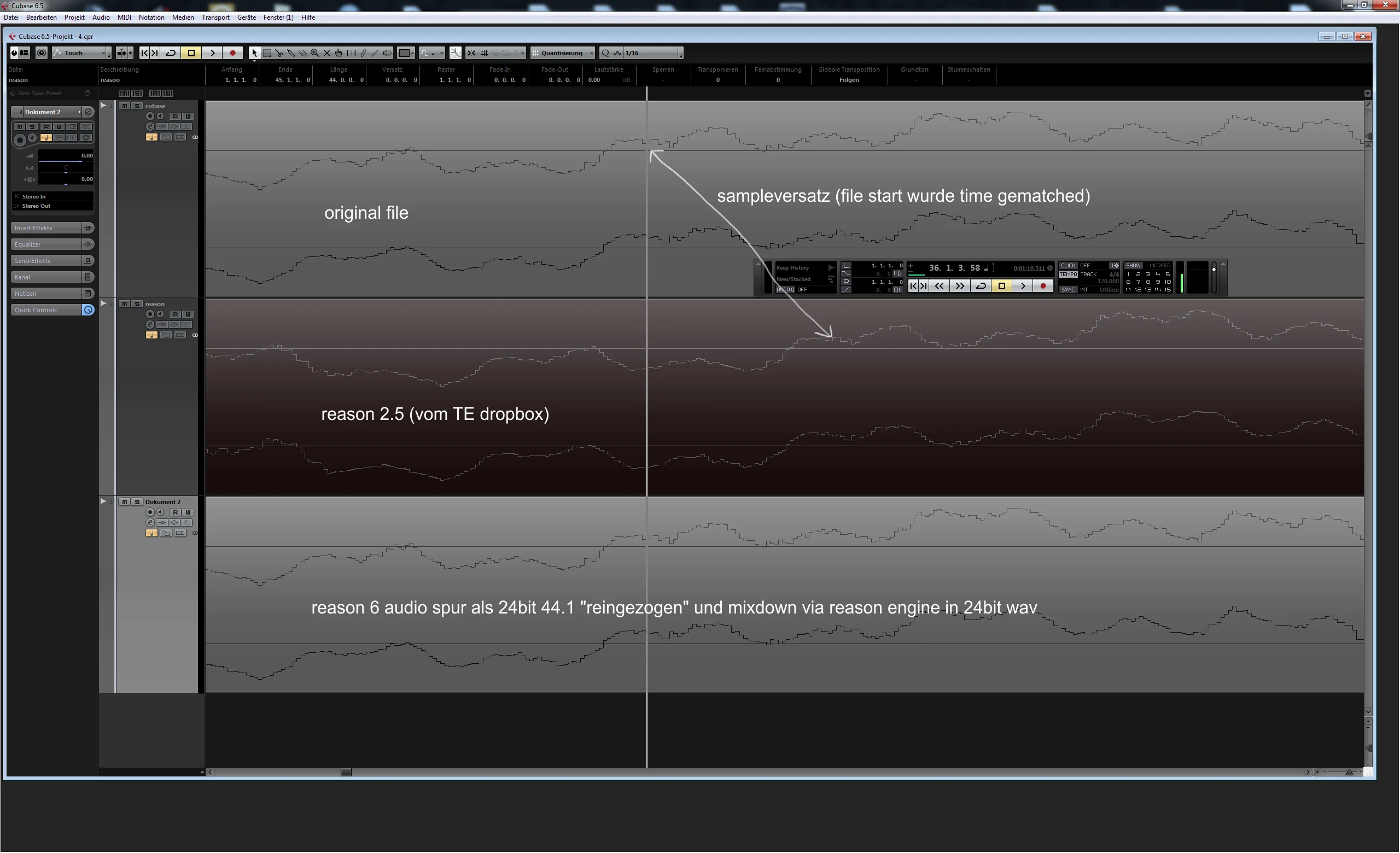

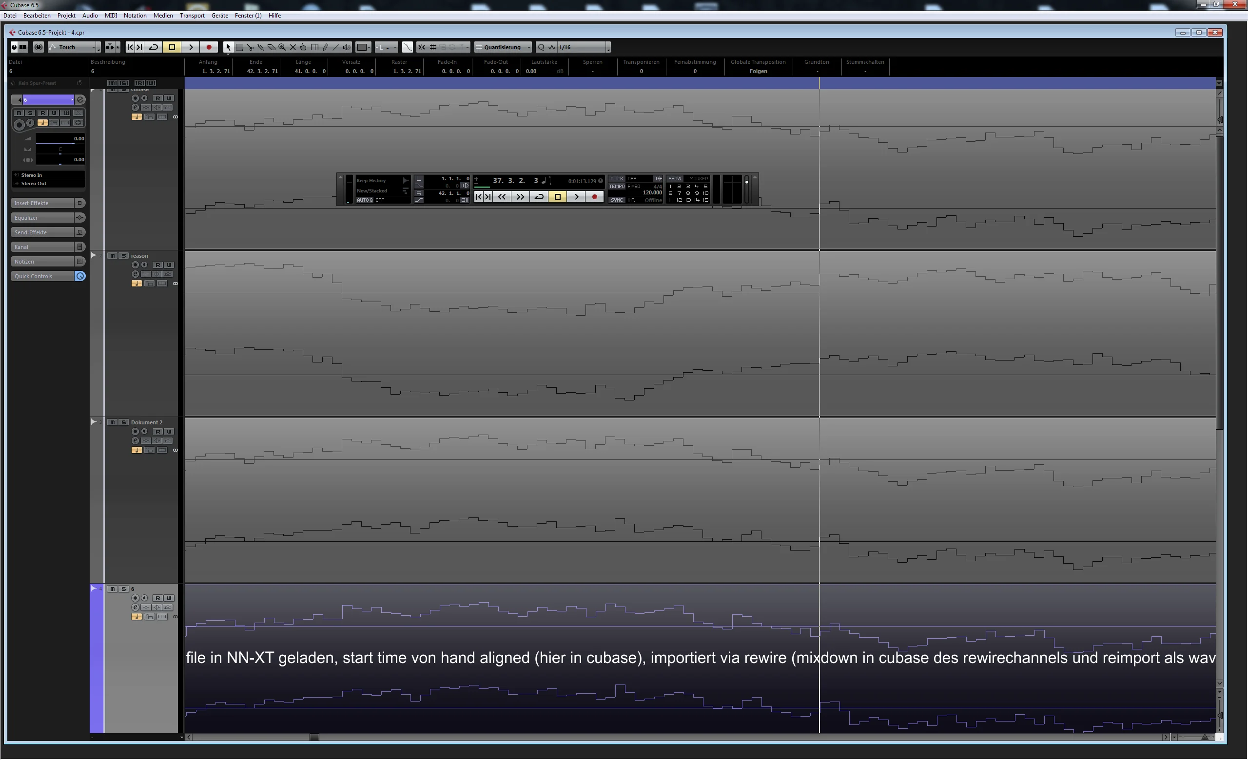

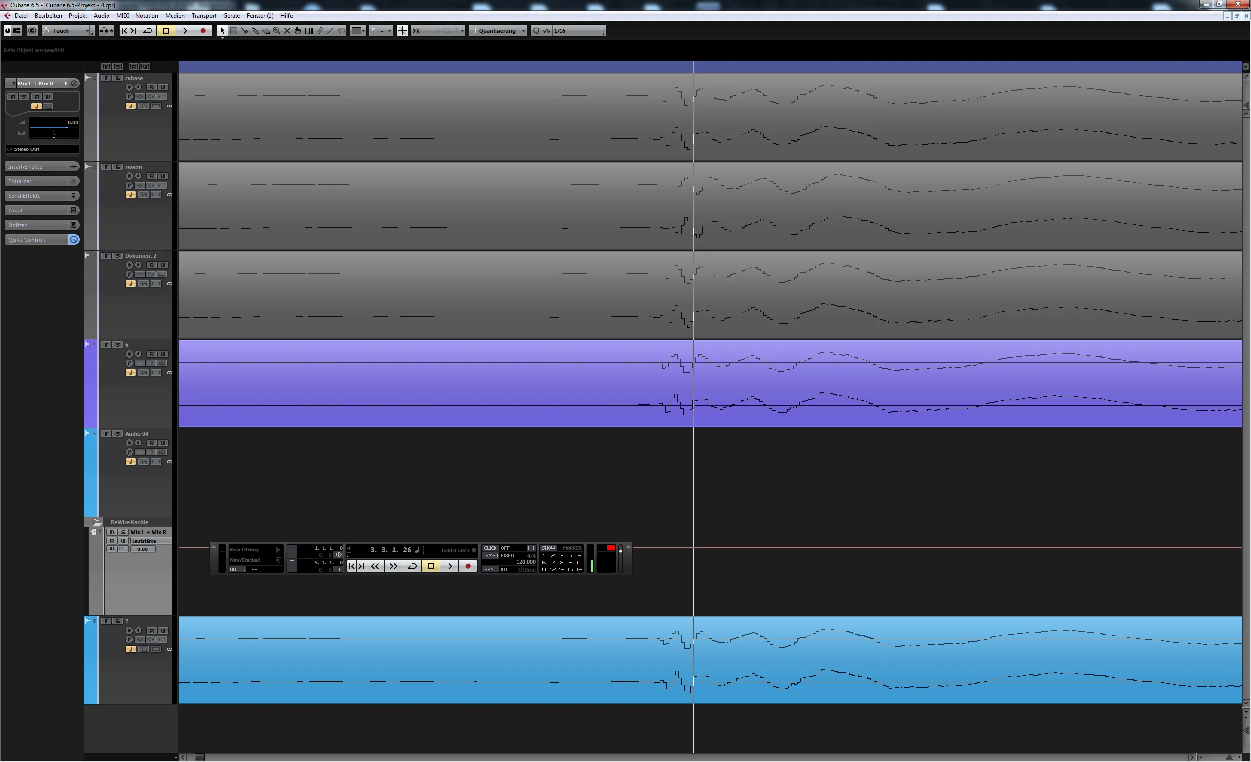

nachdem ich jetzt mit insightmusic nochmal per pm bisserl gequatscht hab, habe ich mal selbst den test gemacht und geschaut wie die files sich den nun optisch so vergleichen lassen.
dazu habe ich die 2 files vom TE genommen (dropbox uploads) und jeweils auf eine spur in cubase geschmissen und den start "aligned" - und zwar optisch samplegenau
1. also zuerstmal rein mit den ohren im AB vergleich (spuren normalisiert) hör ich da keinen unterschied raus.
2. was mir auffiel bei einem abspielen beider spuren ohne eine zu invertieren war: kammfilter effekt der übelsten sorte
und der war auch noch dynamisch (verschob sich also über die abspielzeit)
dann hab ich aus diesem grund direkt mal hinein gezoomt und im prinzip eine art time stretch effekt im samplebereich gefunden - über das ganze reason file im vergleich zum cubase file.
d.h. es ist irgendwas schief gelaufen mit der clock - und weil es die eigentlich nicht gibt, wenn man "offline" bounced, ist hier irgendwo etwas schief gelaufen mit der logik ;)
dann habe ich mein eigenes reason 6 angeschmissen (standalone) und das cubase file vom TE als normalo audio spur importiert (per drag and drop)
und dann einen downmix im reason gemacht und die spur (24bit 44.1) wieder ins cubase importiert.
ergebnis: sie ist rein optisch bis ins letzte sample genau gleich - egal ob am anfang vom song oder am ende (was ja bei dem reason file vom TE nicht so ist)
ausnullung 0% stille (!) und das obwohl ich beide spuren normalisiert hab - ist also alles 100% mathematisch korrekt abgelaufen und ohne unterschiedliche rundungsfehler
dann hab ich noch getestet:
reason NN-XT mit dem sample gefüllt, midi note auf C1 und root auch auf C1
das ganze dann über rewire direkt ins cubase verdrahtet und dort dann die spur per einzelspur mixdown downgemixt und wieder reimportiert per 24bit 44.1
resultat hier: 1:1 optisch gleich (natürlich musste ich hier auch den start nochmal alignen)
ausnullung nicht 100% - leise musik zu hören - aber ohne phasing oder kammfilter effekt - phase stimmt also über ganzen song zu 100%
hier sollte also die lautstärke in reason abgewichen sein ( normalisieren hat nicht geholfen )
kann ich mir noch nicht so richtig erklären und bin noch auf der suche nach dem problem
evtl ist es eine gain multiplizierung mit einem sehr kleinen wert, der irgendwo permanent rundungsschwankungen bereitet. velocity 127 im NNXT für die note hat nicht gereicht um das problem zu beheben.
aber das file was insightmusic da aus seinem reason rausgequetscht hat, ist rein akustisch für meine ohren gleich
optisch hat es abweichungen, die ich auf die über den song ansteigenden phasenwinkel (zeitversatz) schiebe, die dann durch den intersampleversatz "aliased" werden und deshalb nicht mehr 1:1 mit den original samples übereinstimmen.
ja - es ist intersample versatz - kein grobes 1-sample raster, in welches sich die zeitverschiebung befindet - demnach tippe ich wie gesagt auf eine echte "clock" von einer soundkarte ;)
@insightmusic
kannst du mir bitte nocheinmal haarklein jeden schritt aufzählen den du gemacht hast, um die reason datei zu erzeugen?
für mich sieht das irgendwie so aus, alsob da eine clock im spiel ist, die nicht mit 100% 44.1khz tickt - eigentlich sollte bei einem offline export garkeine clock im spiel sein
im anhang noch die screenshots von cubase, wo ich das beschriebene visuell dargestellt hab
habs etwas kommentiert ;)
die ersten 2 bilder: ausschnitt mit beschreibung der spuren
die letzten 3 bilder beschreiben den zeitversatz
bild1: anfang (aligned)
bild2: nach etwa 4 sec rausgezoomt (paar samples versatz)
bild3: etwa songende - nicht ganz reingezoomt - etwa 2ms versatz (1)

Danke für deine ausführliche Analyse... Ich werde heute später abends noch mal mehr schreiben. So viel Text in mein kleines iPhone tippen ist eher stressig. Ich sollte dir ja mal noch was fertig machen und hochladen. Das passiert auch noch, nur eben nicht sofort. Die Arbeit ruft...

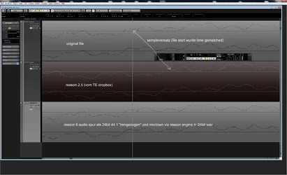

@insightmusic
