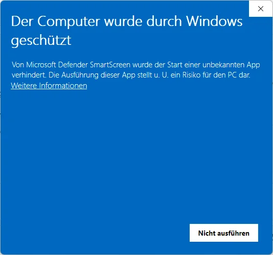

Moment, und obwohl es "nur" ein VST File ist, wird das am Mac blockiert weil du kein Entwickler bist?
Weil der Entwickler nicht die teure Lizenz abonniert hat. "Apple Developer Program" würde mich 99 Dollar pro Jahr kosten.
Ist quasi so ähnlich wie mit Windows, wo ein eigenes Programm zunächst auch geblockt wird. Da erscheint unter Win dieses Fenster:
Nicht geblockt, sondern nur der Hinweis darauf, daß das Plugin mit einem Entwicklerzertifikat gesigned ist.
Aber das ist doch nur bei .exe so, wenn ich einfach ein .vst3 habe fällt das weg, daher die Verwunderung ob diese beim Mac anders ist.
