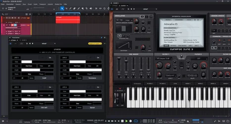

Ich erstelle mir derzeit meine eigenen VST3 Plugins, welche ich als sinnvolle Ergänzung in Fender Studio sehe.
Ein "LFOator.vst3", also einen LFO, welcher z.B. Cutoff eines Synths steuern kann. Seit Jahren von Usern gewünscht.
Einen "Drifterator.vst3", einen "Humanizerator.vst3" und einen "Repeaterator.vst3". Die Namen sind selbsterklärend.
Die müssen jeweils als Instrument geladen werden und können dann andere Spuren ansteuern per "Midi In".
Alles auch voll automatisierbar.
Die Optik ist funktional, wichtig ist das Ergebnis :)
Hammer, hätte nicht gedacht, dass ich sowas mit KI hinbekomme^^

So der LFO ist erwachsen geworden. Hab mich für 4 unabhängige LFO`s in einem Plugin entschieden, sollte genügen.
Getestet und bisher für gut befunden. Endlich ein LFO in Fender Studio! :)
Ist immer noch ein VST3 und müsste daher auch in anderen DAWs funktionieren.
