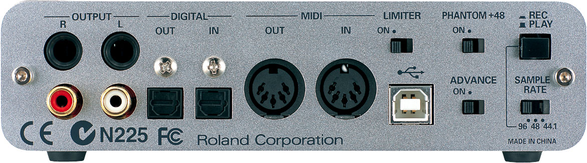

ich habe folgendes Problem:
An meinem PC ist ein USB Audio-Interface angeschlossen (Edirol UA-25). Daran hängen Monitore (Yamaha HS 50), verkabelt mit XLR. Ich habe ein starkes Brummen auf den Monitoren. Über Kopfhörer direkt am Interface ist alles gut. Ich glaube es liegt am USB - Anschluss, verschiedene USB Kabel die ich ausprobiert habe, verursachen jedenfalls unterschiedlich starkes Brummen, und auch ein leichtes Bewegen des Steckers in der Buchse verursacht Brummmusik.
Das gleiche Setting ist mit meinem Laptop problemlos, auch mit den vermeintlich defekten Kabeln oder anscheinend defekten Buchse.
Die Audiokarten des PC´s habe ich deaktiviert, dennoch das beschriebene Problem. Auch bei anderen USB-Steckplätzen am PC.
Habt ihr eine Idee?

Was heißt "verkabelt mit XLR"? Das UA25 hat ja 6,5er-Klinke-Ausgänge (symmetrisch) oder Cinch. Irgendwie muss ja die Adaption erfolgt sein, oder?
Ich hatte auch mal ein Setup, da gin es mir ähnlich. Das wraren glaube ich auch Yamaha-Boxen. Ich ahb seinerzeit so eine kleine Behringer-Box dazwischengehängt, was das Problem behoben hatte. Ist aber irgendwie suboptimal.

Stimmt, habe ich vergessen zu erwähnen: Ich habe folgende Verkabelungen ausprobiert:
XLR - Klinke,
Klinke - Cinch
Klinke - Klinke
Interface ist Bus-powered, korrekt. Habe ich auch vercheckt zu schreiben.
Meint ihr es könnte ein USB-Hub mit eigener Stromversorgung helfen?

Eigentlich sollte sowas über symmetrische Verkabelung nicht passieren. Ich hatte dasselbe Problem, nachdem ich an mein USB-Interface einen Kopfhörerverstärker mit Cinch-Kabeln (also unsymmetrisch) angeschlossen hatte. Ich hatte nicht nur ein Brummen, sondern auch andere Störgeräusche, sogar abhängig von den Mausbewegungen.
Ich fürchte, dass bei Dir irgendwo die Symmetrie plattgemacht wurde, indem einer der Pole an Masse gelegt wurde, entweder im Edirol oder in den Boxen.
Mir hat ein Mantelstromfilter geholfen, passives Teil für 50 EUR von (Jehova!) Oehlbach.
Du glaubst, die bauen eine symmetische Verbindung auf, die dann eigentlich gar keine ist? Also Betruch...
Ich würde eher sagen, da reichen kleine Bauteiltoleranzen, um das Problem zu verursachen.
Wenn das UA25 gar keine XLR hat, kann so einiges bei den Kabeln/Adaptern passieren: Mono- statt Stereoklinke, Verbinden eines Pols mit Masse ...
Im Manual steht Balanced Output
Ja, aber es hat Klinkenbuchsen. Nur der Thread-Eröffner kann uns sagen, ob die Kabel auch wirklich richtig belegt sind und ein Stereo-Klinkenstecker an jeweils einem Ende ist.
Sind die Kabel Stereoklinke-XLR in Ordnung, habe ich keine Erklärung für das Brummen.
Ich habe das Problem bei korrekten dreipoligen Kabeln beobachten können. Es liegt imho einfach an Bauteiltoleranzen dieser tollen "made in China" Produkte. Widerstandsabweichungen usw. führen dazu, daß die symmetrische Verbindung nicht ideal ist. Der Gain der Abhöre ist ja für gewöhnlich recht hoch, da reichen kleine Restspannungen aus.
