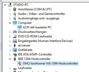

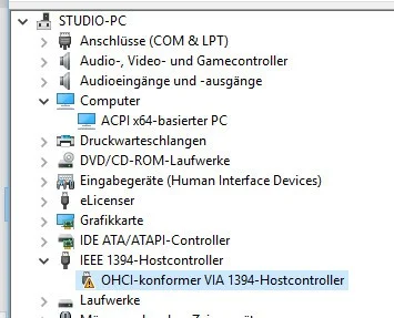

Mitlerweile Fehler entdeckt. Und zwar wurde bei mir bei dem Hostcontroller IEEE 1394 der OHCI Treiber entfernt. Ich habe gelesen, dass man den alten Legacy treiber dafür installieren muss. Aber erlich, ich habe gesucht und sich wie mir Jungle gefühlt. Hat jemand Ahnung und postet mir ein Link für den richtigen Treiber.
Sieh Anhang
wenn du im gerätemanager den 1394-controller doppelt anklickst, kannst du auf dem nächsten tab den treiber neu installieren. das geht entweder mit "treiber automatisch wählen" oder eben manuell. wählst du hier manuell, kannst du dann in späteren schritten einen treiber manuell wählen. den legacy müsste windows eigentlich mitbringen und dir auch zur wahl stellen.
aber:
bei meinen win 10 -experimenten (saubere neuinstallation) mit meinen beiden saffire pro 40 gab es den nicht und die dinger waren mit dem normalen treiber nicht zufriedenstellend zum arbeiten zu überreden. bei einer zweitinstallation (aus win7) gab es den legacy.
