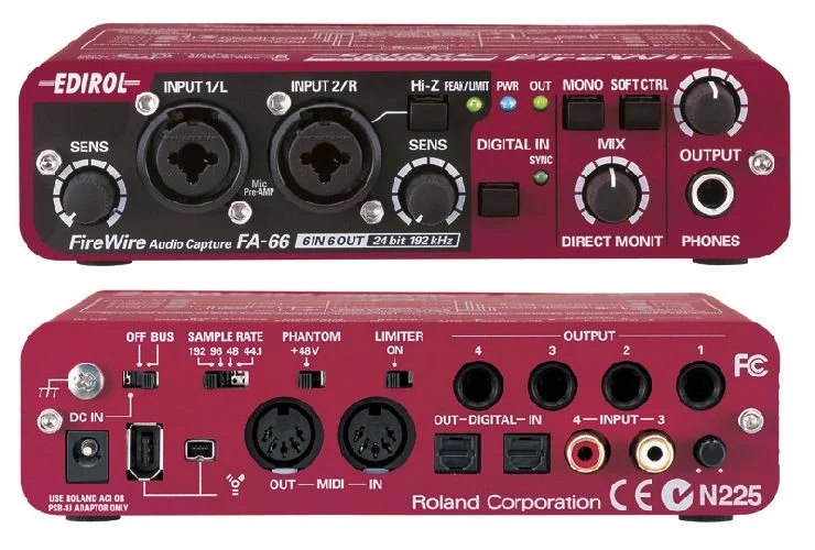

Wenn ich z.B mein Cd Player an den Kombuchsen anschließe ist das signal nur sehr leise
drehe ich den gain des eingangs auf ist es ok.
Der Gain ist ja für die PreAmps, die muss man ja normalerweise nicht mit aufdrehen oder?
Hey ;)
Schau mal auf der Rückseite nach. Dort ist ein kleiner Regler der ist für die Inputs ;)
Unterhalb von Output 1.
MfG
Leider kein unterschied :( der ist ja bestimmt für Input 3 + 4
aso ;) Fehler von mir. Du schließt also den CD Player über Input 1 +2 an?
edit: Schlage vor den CD-Player auf Input 3+4 zu legen. Ich habe ebenfalls das FA-66 und nutze INPUT 1 für ein Mikro. INPUT 3 +4 für einen DJ MIxer.
Aber nochmal auf deine Frage zurückzukommen, wenn du den CD Player auf 1+2 anschliesst musst du mit den Gain Potis hochregeln.
ja genau
Habe meinen Post mal editiert.
Achso ok weil mir immer gesagt wird das ich die nicht aufdrehen soll, da das nur für die PreAmps sein soll.
