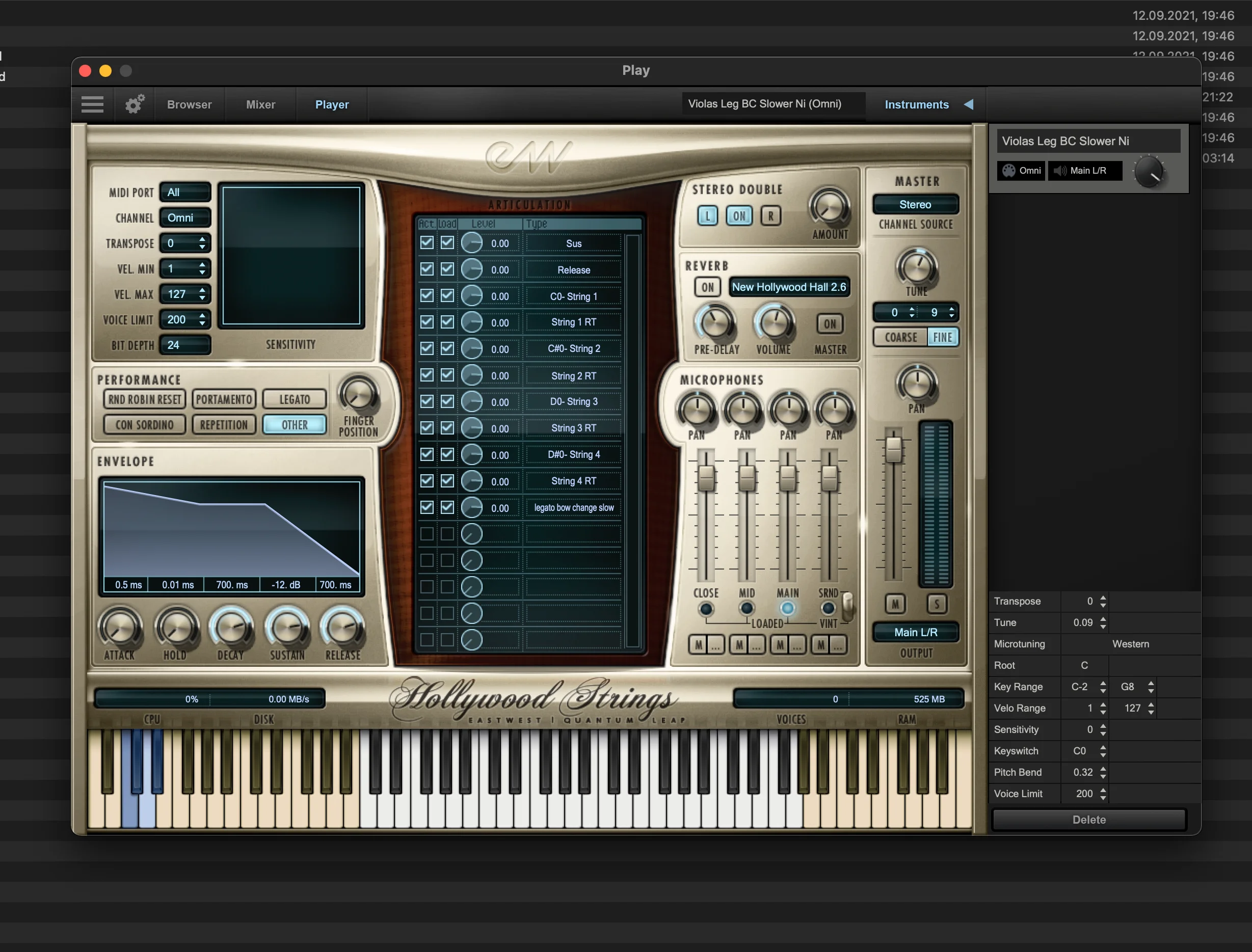

Ich brauche leider aber die Hollywood Strings mit der Play Edition weiterhin, damit ich die alte Projekte öffnen kann (wenn ich die mal öffnen muss).
Hollywood Strings und Brass gibt es ja nicht mehr auf deren ihrer Seite...
Irritiert mich etwas...
Schaffen etwas ab, machen ein neues Interface, und du als Besitzer von einer älteren Version zahlst dann den vollen Betrag für das Neue, man kann ja nur von der alten Hollywood Orchestra ein update machen auf die neue (Opus edition), aber nicht wenn du in besitz von Hollywood Strings und auch noch Brass, bist. Hab mal die alte Version als Bild eingefügt, damit ihr wisst von welcher alten Version ich spreche...
