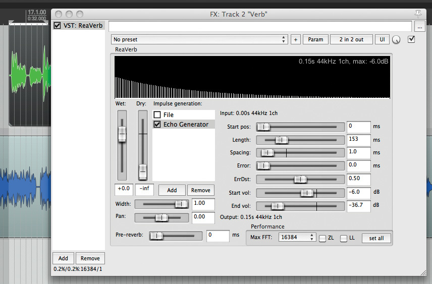

mit reaverb von reaper kann man auch eigene early reflection ir's basteln.
hierzu gibt es den echo generator:
