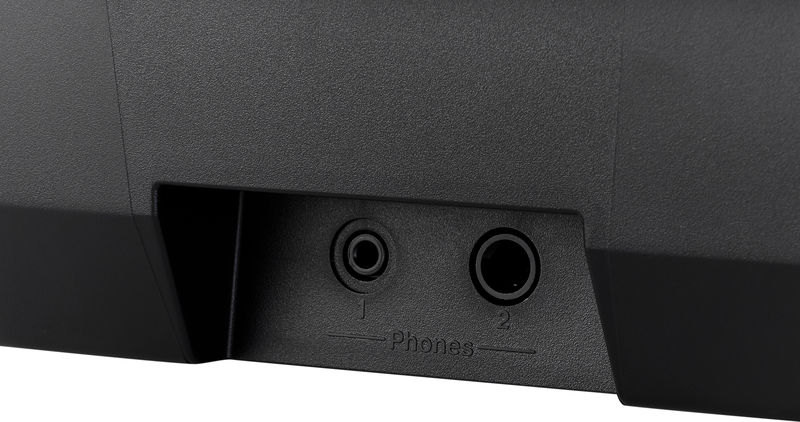

Nach diesem Foto hat es zwei Kopfhörerausgänge:
Der Versuch, das Keyboard mit Mikrofon aufzunehmen würde das Stereosignal Mono machen.
Aufgrund schlechter Bedingungen eine sehr schlechte Audioqualität ergeben Dein Raum ist kein Studio/Aufnahmeraum, das Mikro wäre vermutlich sehr "günstig" und der Mikrofoneingang Deines Rechners ist mit Sicherheit auch nicht der Bringer.
Nach der Aufnahme würde Dir vermutlich ein unangenehm hoher Raumanteil (Hall) auffallen, dazu würdest Du feststellen, wie laut die Lüfter Deines Rechners sind und welche Geräusche die Tastatur von sich gibt.
Das alles sind Störgeräusche, die das menschliche Gehirn in der direkten Situation ausblendet.
Tatsächlich, hatte ich vorher nicht drauf geachtet. Ändert aber wahrscheinlich nichts daran, dass ein Audio Interface unumgänglich ist. Danke für die Erklärung bzgl. des Mikros!
