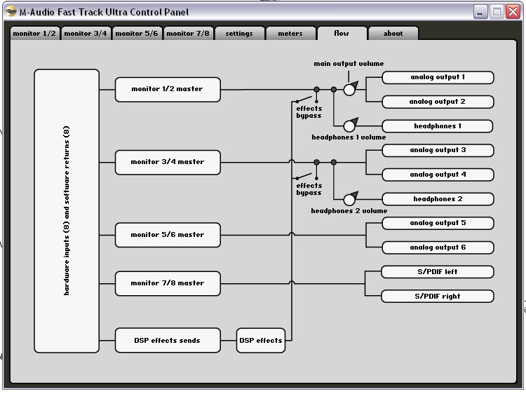

Out 1/2 = Kopfhörer 1
Out 3/4 = Kopfhörer 2
Willst Du einen von den Kopfhörern unabhängigen Mix lege in der DAW Out 5/6 als Hauptausgang fest, schliesse daran die Aktivlautsprecher an und es passt.
Kannst du mit dem Screenshot im Anhang was anfangen? Oder meinst du einen anderen?

Kommt auf Deine Musiksoftware an. Meistens im Mixer oder im Treiber-Routing. Jedenfalls nicht in dem Control Panel des Audio Interfaces. Das übergibt 8 Kanäle an die DAW und was die damit macht ist eben Sache der DAW.
