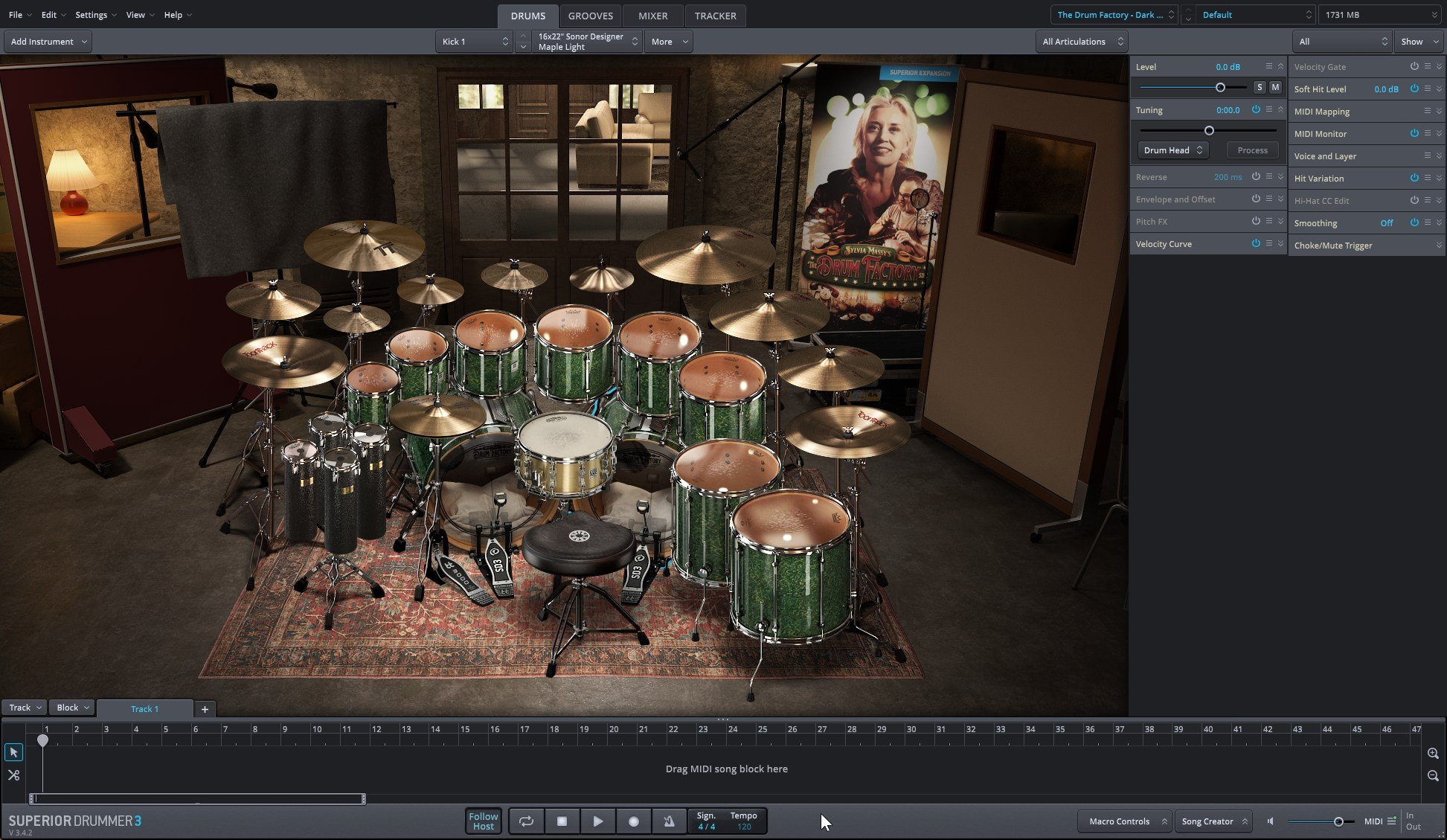

  • #492
Das Dark-Room kit ist bestimmt voll leicht, mit meinem Roland zu triggern....
Falls Du Dich auf das Kit in der Draufsicht in dem zweiten Video beziehst, klar, das dĂŒrfte kein Problem werden, sind ja nur zwei Kicks. 😂
Reaktionen: EarDrum
  • #493
...ich meinte dieses club-jazz kit... und wenn es auch das letzte ist, was ich tue...
