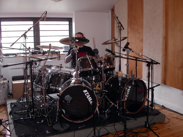

Schau mal hier einige Beispiele! Da steht Einiges an Mikrofonen rum - aber nicht nur, weil´s Spaß macht und für eine Stereosumme vor Aufnahmemedium ;-)
Reaktionen: helge1973
/quote]
sind euch auch die C414 aufgefallen... interessante ausrichtung. schaut nach ortf aus wobei das er die _reflektionen_ mikrofoniert und nicht das set. oder ein aufgespreiztes blumlein mit 2 8ten.
weißt du was für ne session das war?
sind euch auch die C414 aufgefallen... interessante ausrichtung. schaut nach ortf aus wobei das er die _reflektionen_ mikrofoniert und nicht das set. oder ein aufgespreiztes blumlein mit 2 8ten. weißt du was für ne session das war?
Nee, wahllos aus´m Web gefischt.
http://illdisposed.dk/
Irgendeine Studio-Session aus 2009.
Aber hast gute Augen (oder sitzt vor´m 50 Zoller) - ich musste eben selbst erstmal die C414 suchen.
