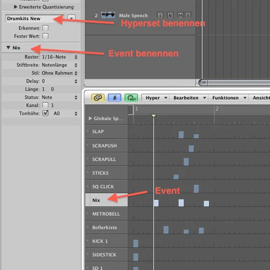

Es gibt im Hyper-Editor-Menü unter Hyper den Befehl GM-Drumset erzeugen.
Das ist schon mal ein guter Ausgangspunkt.
Vermutlich sind aber in der Metal Foundry einige Druminstrumente anderen Noten (Tonhöhen) zugeordnet.
Dann kannst Du die Events in der Info-Spalte umbenennen.
Anschliessend gibst Du dem gesamten Hyper-Set einen Namen und kannst es darüber wieder aufrufen.
