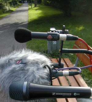

(Oben Neumann KM 184 (rechter Kanal) und unten ein Schoeps CMC64Ug (linker Kanal), welches in einem Babyball GAG und Windjammer steckt) Anhören tut sich das exakt identische Aufnahmeereignis von oben (I River und dem dynamischen [color=#blue]Mikrofon[/COLOR]), mit dem Fostex FR-2 und den hochwertigen Kondensatormikrofonen dann so: 4UgKM184FR-2.ogg

In diesem Sinne möge man mir bitte verzeihen. Hier noch einige Bilder von den Recordern und den Mikrofonen.
(Neumann KM 184 mit "Windschutz" gegen Schoeps CMC64Ug mit Rycote Babyball GAG und Windjammer vs. Sennheiser e945)
