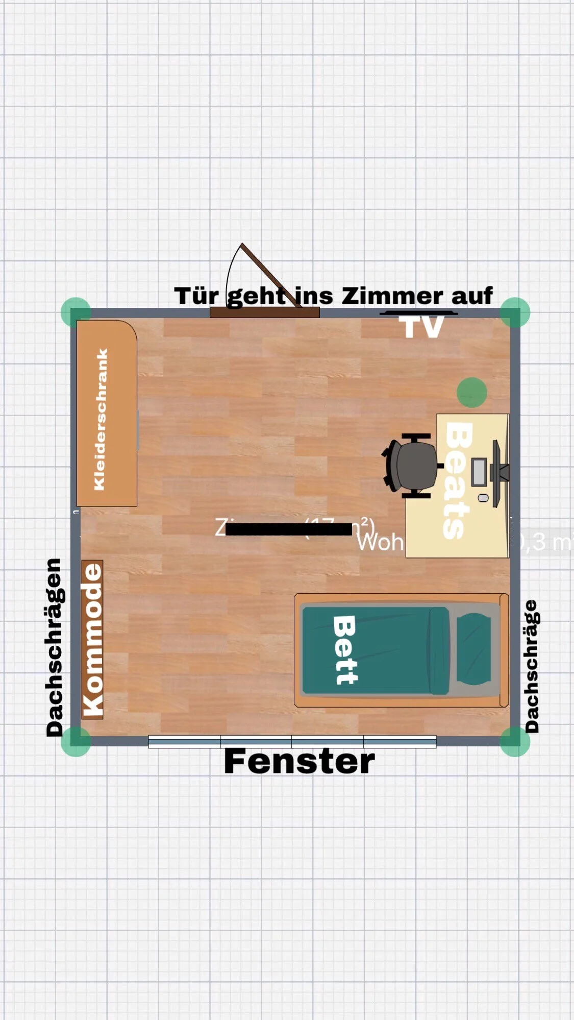

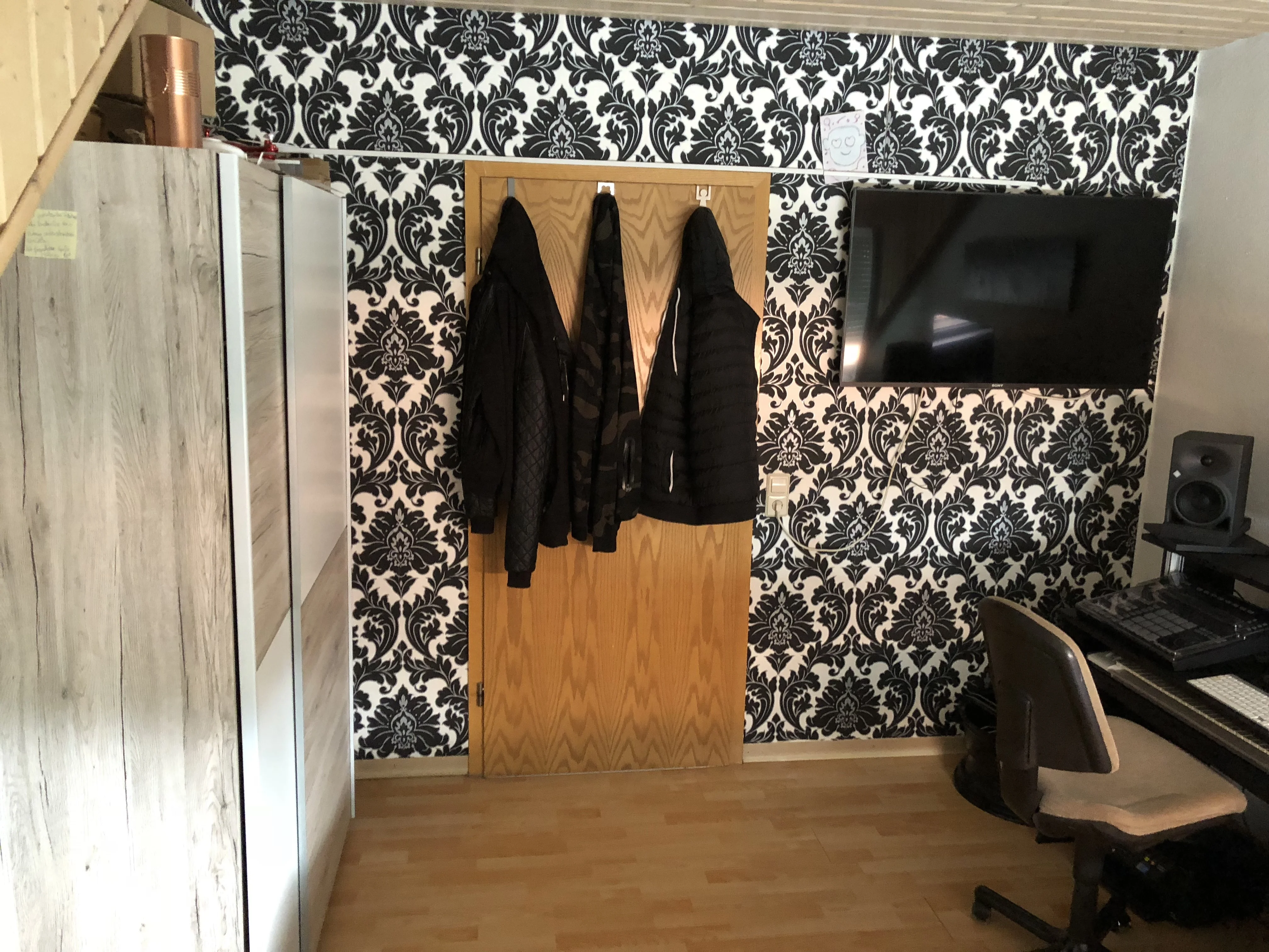

Hey liebes Forum,

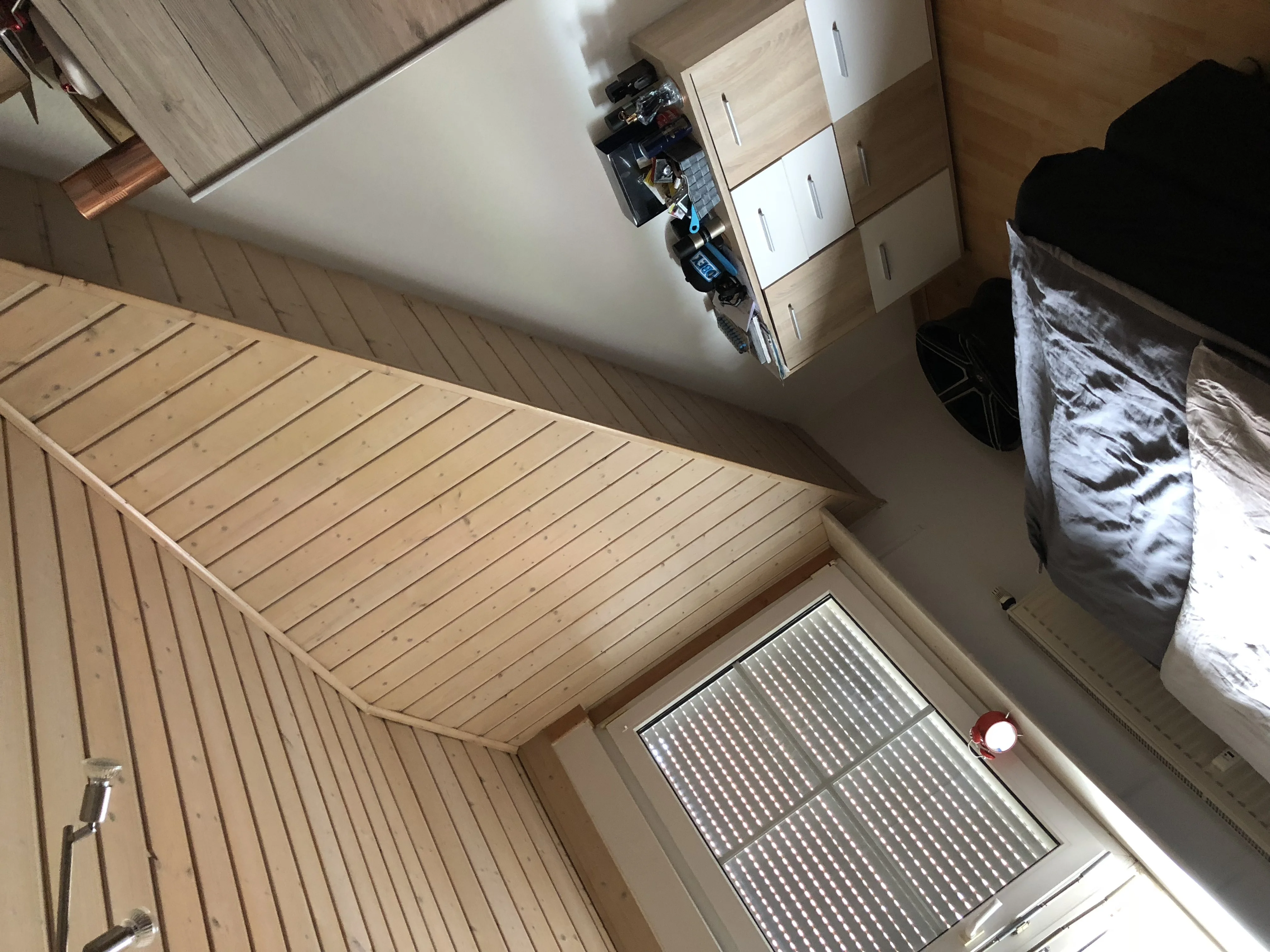

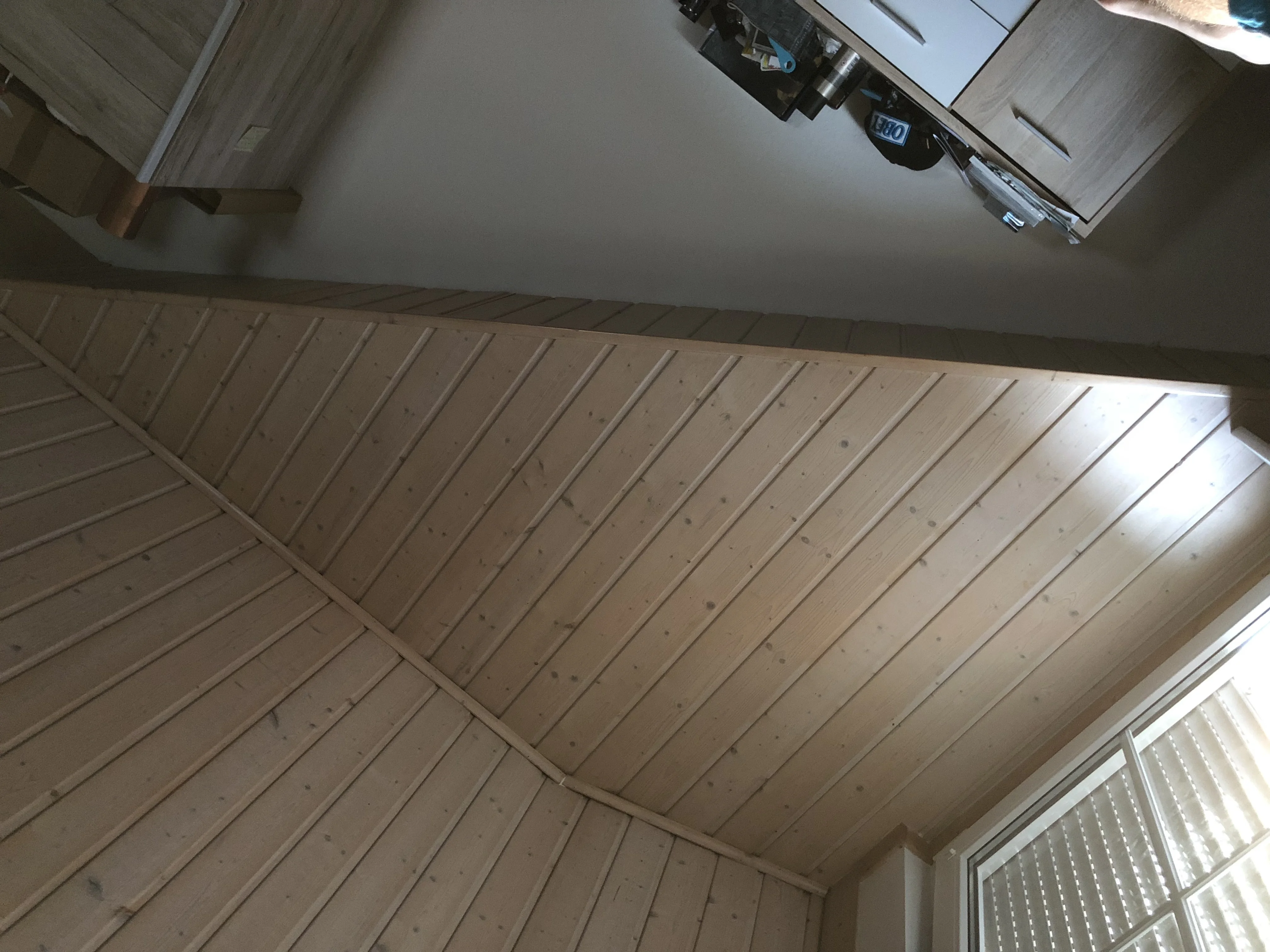

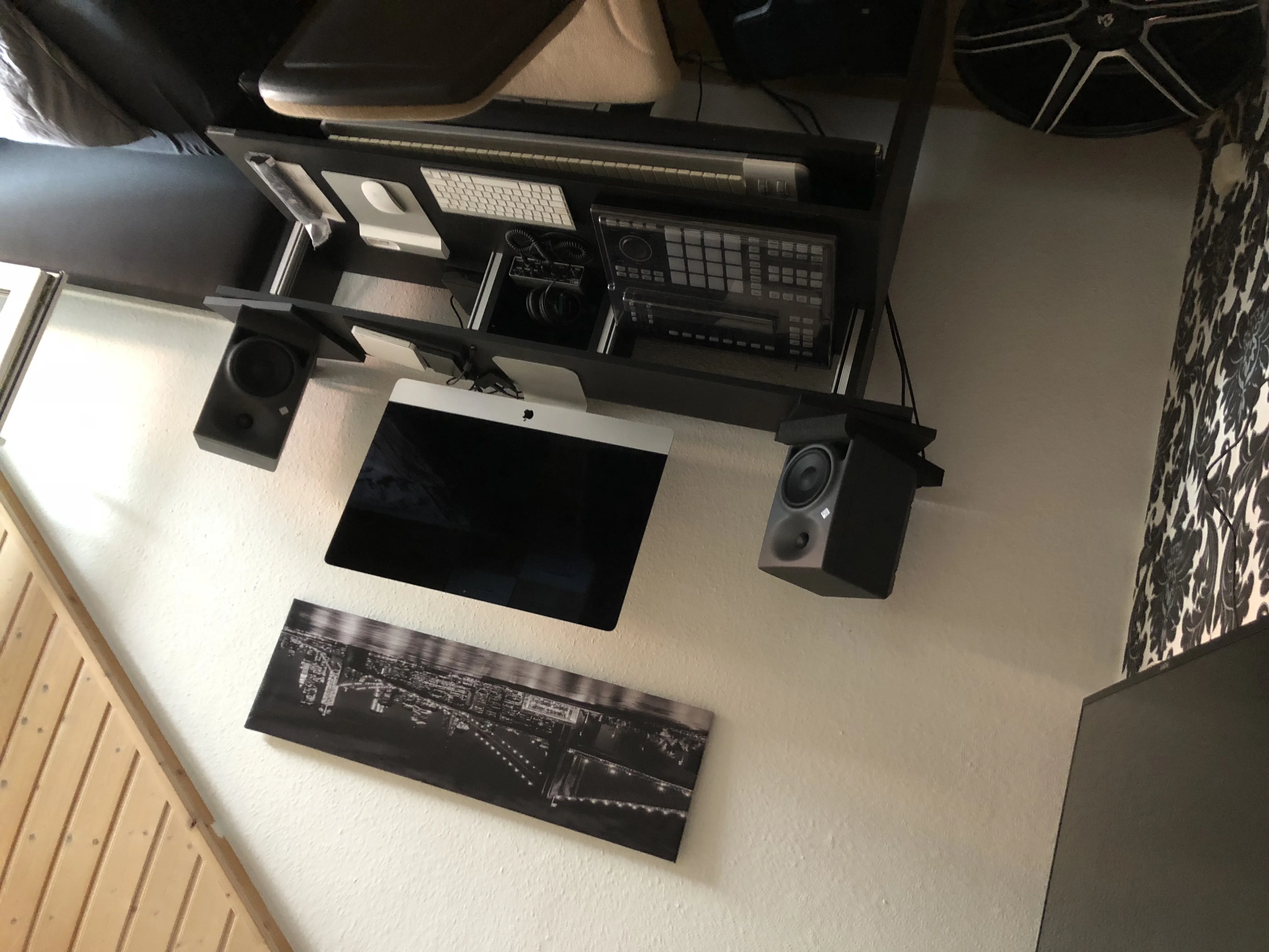

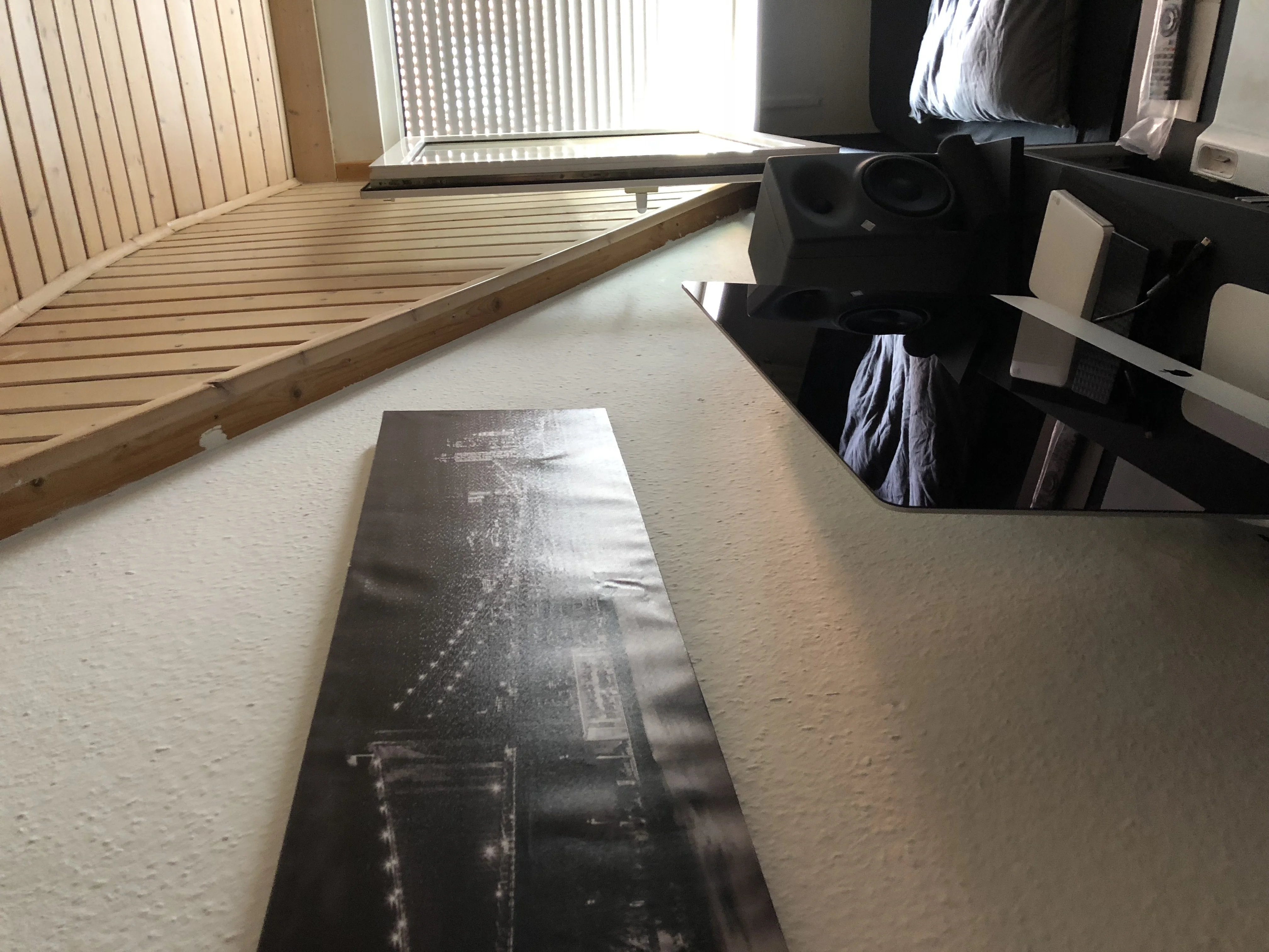

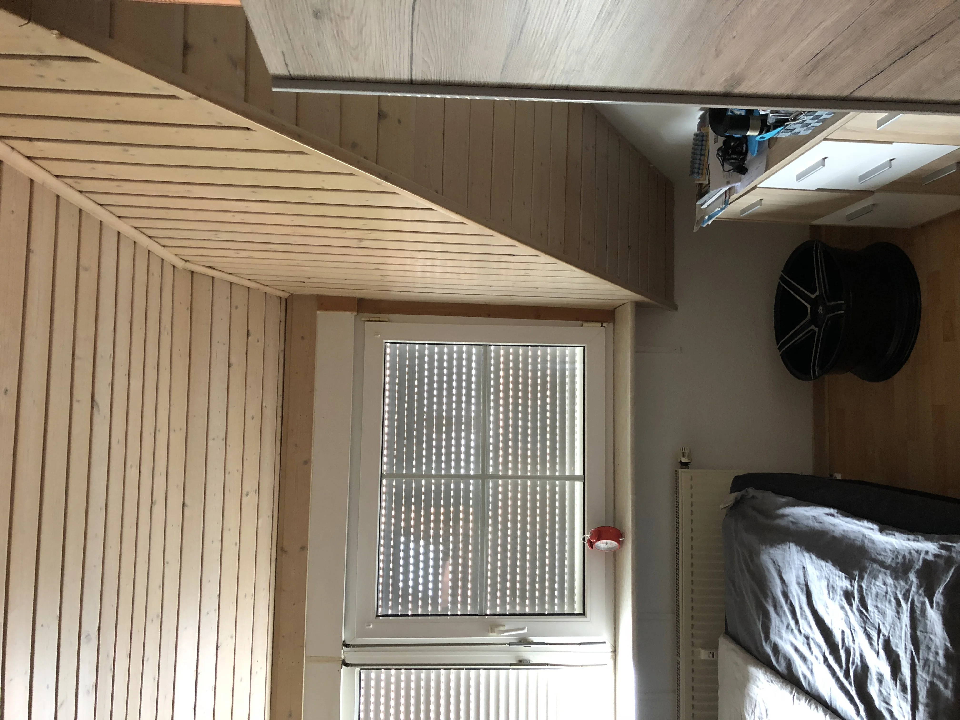

Ich würd gern mein Homestudio akustisch optimieren damit ich besser abmischen kann. Produziere nur Beats also Stimmaufnahmen werden nie durchgeführt. Ich hab mal ein paar Bilder angehängt wie mein Zimmer aussieht. Nachhallzeit ist sehr gering.
Wo könnte ich am besten den Producer Tisch hinstellen. Vorm Fenster ist nachteilig oder?
Wo sollte ich die Basstraps hinstellen ? aufgrund der dachschrägen ist eine Parallele Aufstellung nicht möglich oder? Der Raum macht mich tierisch verrückt!!

Ich hab die Dachschräge im Rücken in der Hoffnung, dass da nicht viel zurückkommt. In allen 4 Ecken stehen Bassabsorber. An der Seite mit der Dachschräge gehen sie natürlich nicht sehr weit hoch. Hat ordentlich was gebracht. Nach der Ergänzung der KH120A durch den KH805 Subwoofer war ich total enttäuscht, weil es nur noch gedröhnt hat. Die Bassabsorber haben es dann gerichtet und ich bin mit der Kombination KH120A und KH805 sehr zufrieden. Die Mixe, die ich damit mache, gefallen mir auch per Kopfhörer und auf der HiFi-Anlage.

Wie soll ich deiner Meinung nach bei mir vorgehen? Was würdest du an meiner Stelle unternehmen? Die Dachschrägen gehen bei mir tief runter. Wo soll da der absorber ran? Mein Arbeitsplatz, steht er zu meinem Nachteil oder kann es da stehen bleiben?

Ich habe als erstes einen Viererpack "Auralex Acoustics Lenrd Bass Traps Charcoal 4" bestellt und in jede Ecke einen gestellt. Einer sollte auch in/vor Deine Schrägen passen. Dann hab ich nochmal einen Viererpack bestellt und bin an den zwei anderen Ecken in die Höhe gegangen.
An den Seitenwänden habe ich noch Sperrholzplatten angeschraubt, die ich mit Pyramidenschaumstoff beklebt habe gegen Flatterechos.
Ich danke dir für diesen Tipp den ich nachgehen würde wenn du mir sagen würdest wo ich den basstrap an dieser schräge platzieren soll... siehe Bild.

Die einzelnen Elemente sind nicht hoch, da passt eins locker in die Ecke auf den Boden. Muss nicht press gegen die Wand sein. Halt so gut es geht. Die Dinger stehen ganz gut, selbst wenn man drei aufeinanderstellt.

Würdest du den Tisch so stehen lassen oder umstellen?
Ich würde ein wenig experimentieren, nachdem die Bass Traps aufgestellt sind. Für mich ist ganz wichtig, mich wohlzufühlen. Dazu muss man kein Feng Shui studieren, sondern sich bloß darüber klar werden, dass sich niemand z.B. mit dem Rücken zur Tür wohlfühlt. Mir persönlich widerstrebt es auch, direkt eine Wand anzustarren, daher steht mein Stuhl samt höhenverstellbarem IKEA-Schreibtisch im Raum. Die KH120 habe ich auf Ständern wandnah aufgestellt, den Sub dazwischen, aber NICHT genau in der Mitte zwischen ihnen.

Ich hab je zwei übereinander in den Ecken mit der Schräge und je drei übereinander in den anderen beiden Ecken. Und ja, das hat ganz schön was gebracht.
In den Ecken ohne Schräge wirst Du drei oder vier brauchen, um die Raumhöhe zu erreichen. Bei mir wären es 3,irgendwas, aber ich weiß nicht, wie und mit was ich diese Schaumstoffelemente gerade abschneiden soll.

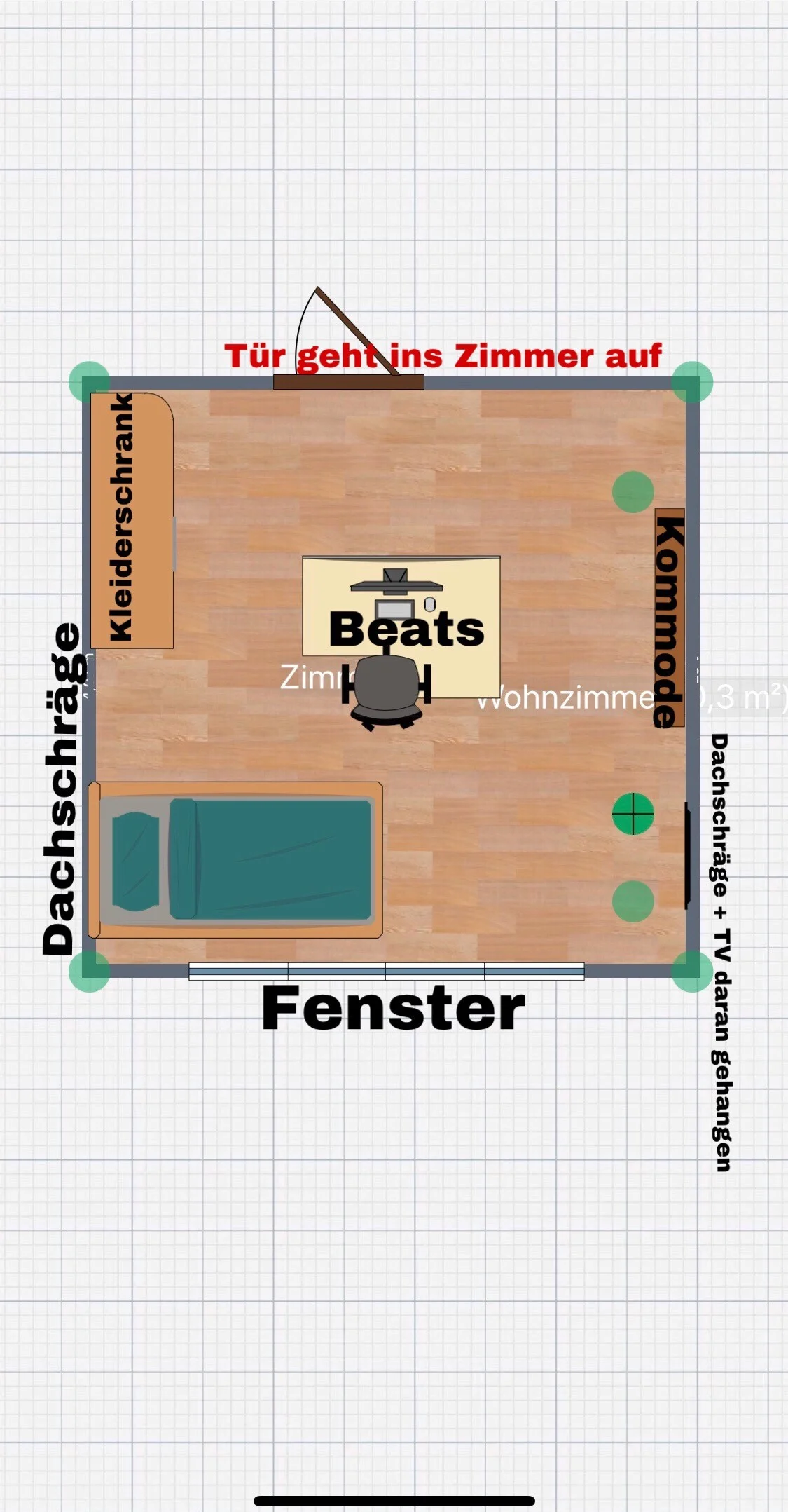

Wie wäre es so?? Hab mal schnell ne Skizze gemacht mit vorher/nachher.

Beim zweiten Vorschlag ist die Tür links hinter Dir, da kann man sich nicht wohlfühlen, oder?
Ja jetzt im Moment ist die Tür links hinter mir und wenn ich umstelle, ist die Tür direkt gegenüber von mir. Also nicht mit dem Rücken zur Tür, sondern mit dem Gesicht zur Tür. Wäre besser.
Lautsprecher links und rechts neben der Tür auf Ständer oder an Wandhalter. Schrank etwas rüberziehen, dass Basstraps in die Ecke passen. Bett etwas von der Fensterwand abrücken, dass auch dort in die Ecke ein oder zwei Basstraps übereinander passen, und gut. Türstopper auf dem Boden nicht vergessen. Die KH120A haben zwar Metallgitter, trotzdem muss da keine Türklinke reindonnern.
Ohje, komm grad nicht mit. Wo steht da der Tisch ?
Wie im linken Bild im Raum. Du schaust auf die Tür.

@bluebell ich glaub ein Ständer oder eine Wandhalterung wird glaub ich nicht nötig sein da der Tisch, ein Tisch extra fürs Musik machen ist und dafür auch extra 2 „Boxenständer“ am Tisch geschraubt sind.
Also stimmst du meiner Skizze zu das es so klar geht? Werd dann am Wochenende mal anfangen umzustellen.
