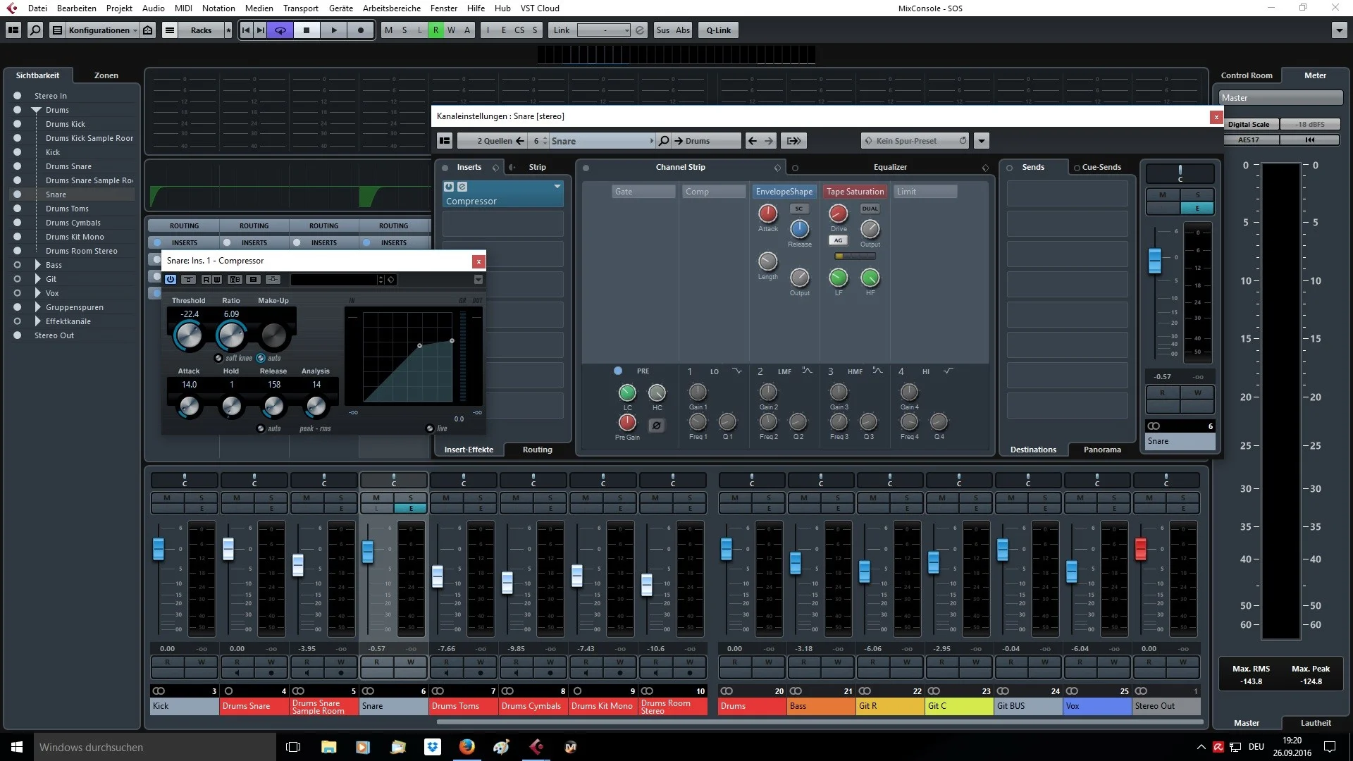

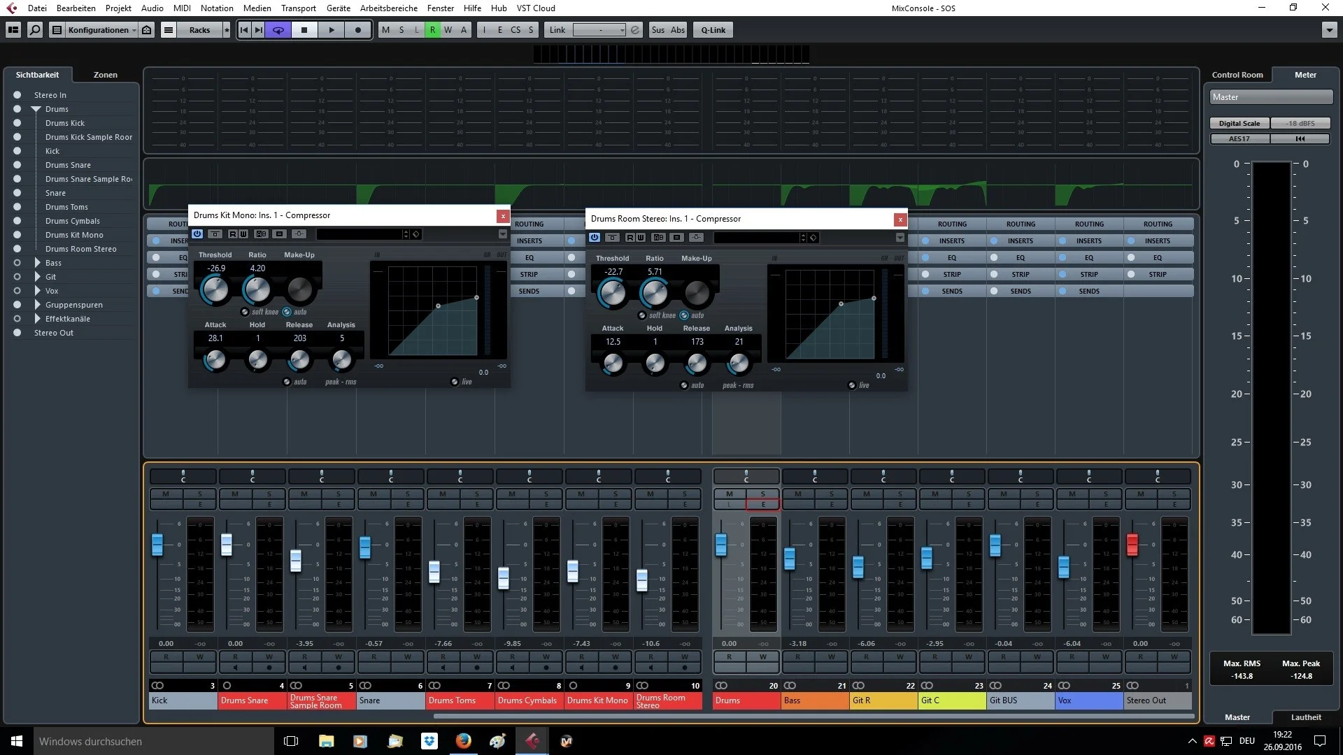

Ich hab mal die Bearbeitung der Snare angehängt, vielleicht ist das ja von Interesse.
Die Snarespuren sind auf eine Gruppe geroutet. Lowcut bei ca 126 Hz, Kompressor, Envelope-Shaper,Saturation, fertig ist die Laube! Die Raumspuren sind ordentlich komprimiert.
