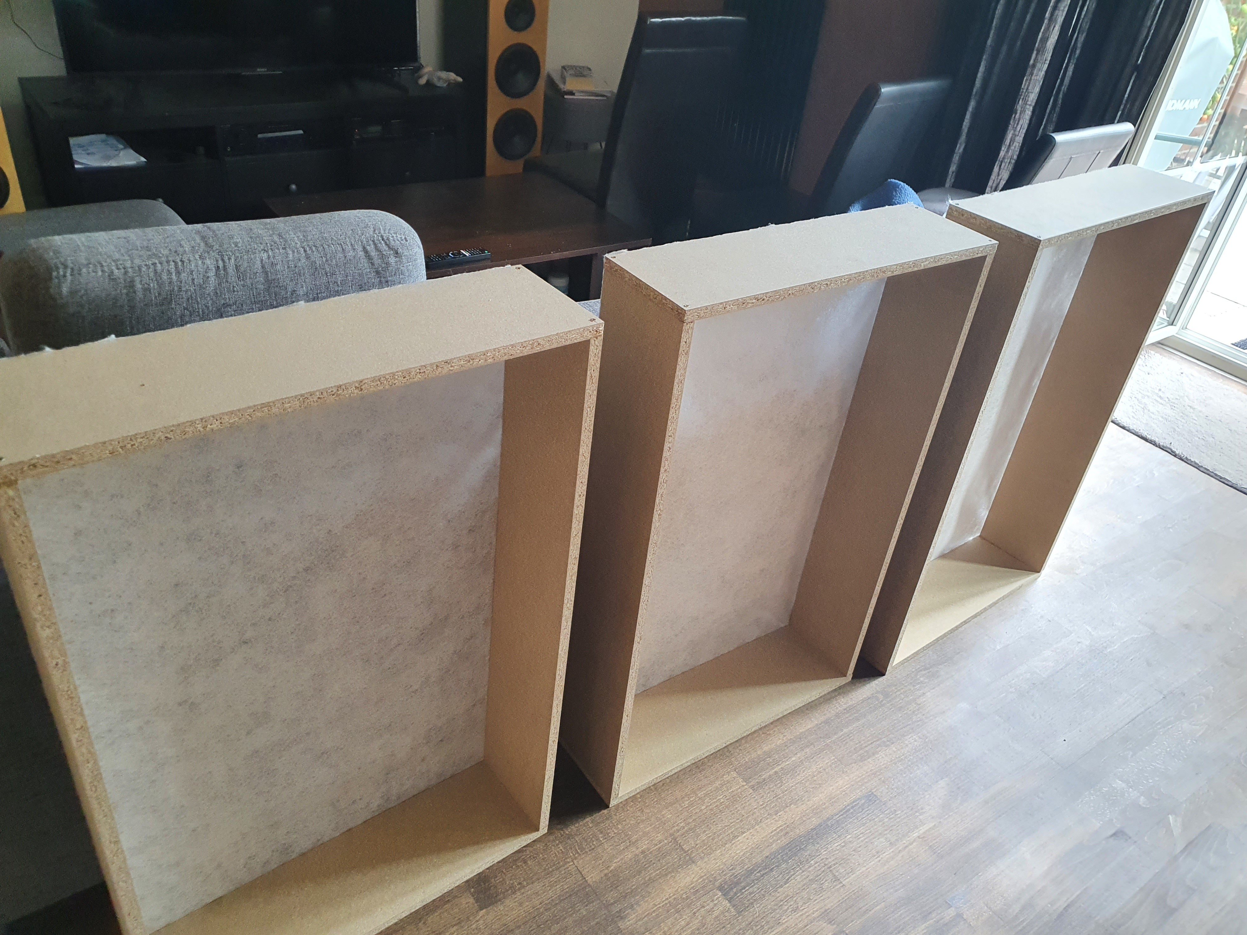

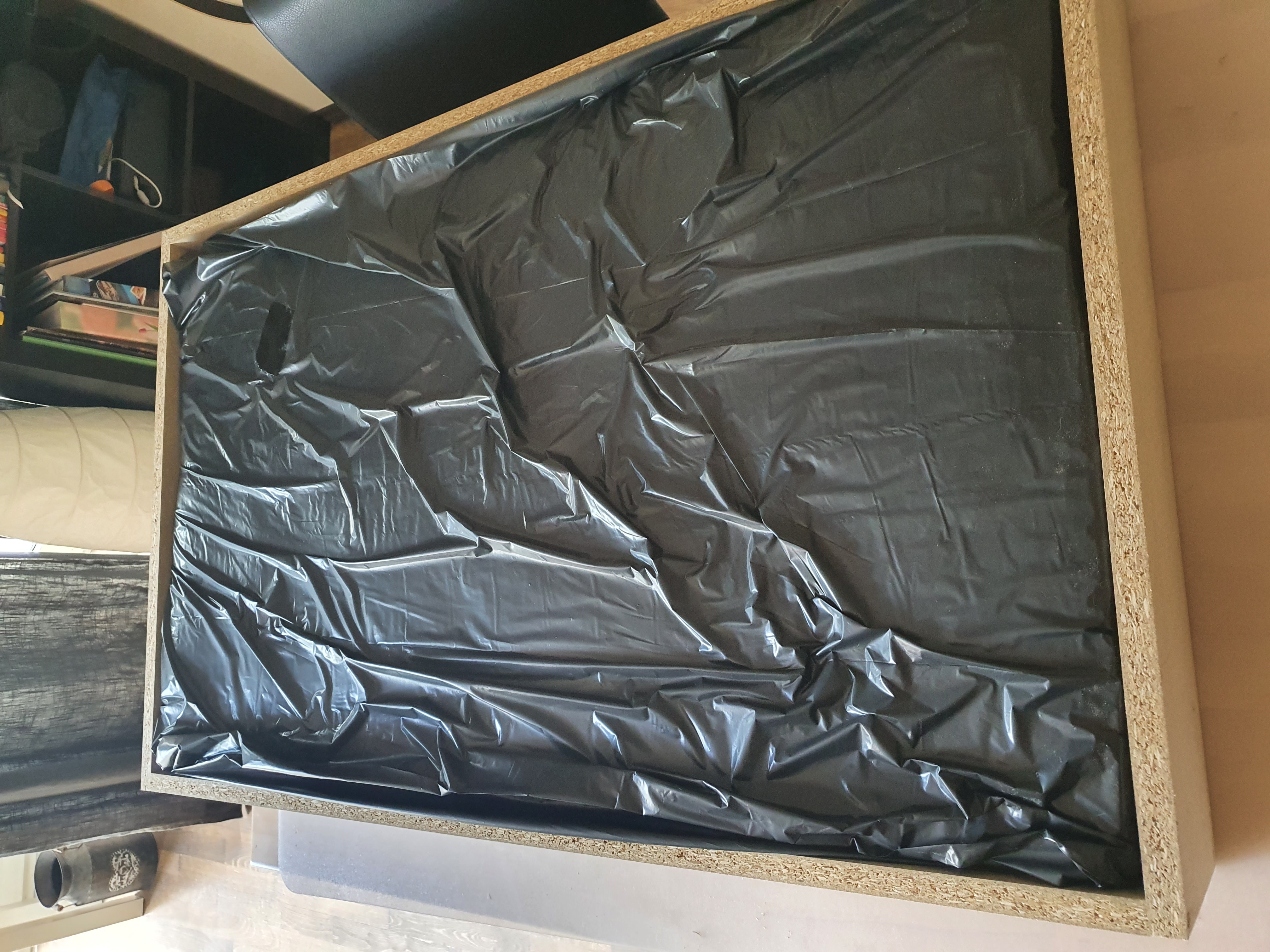

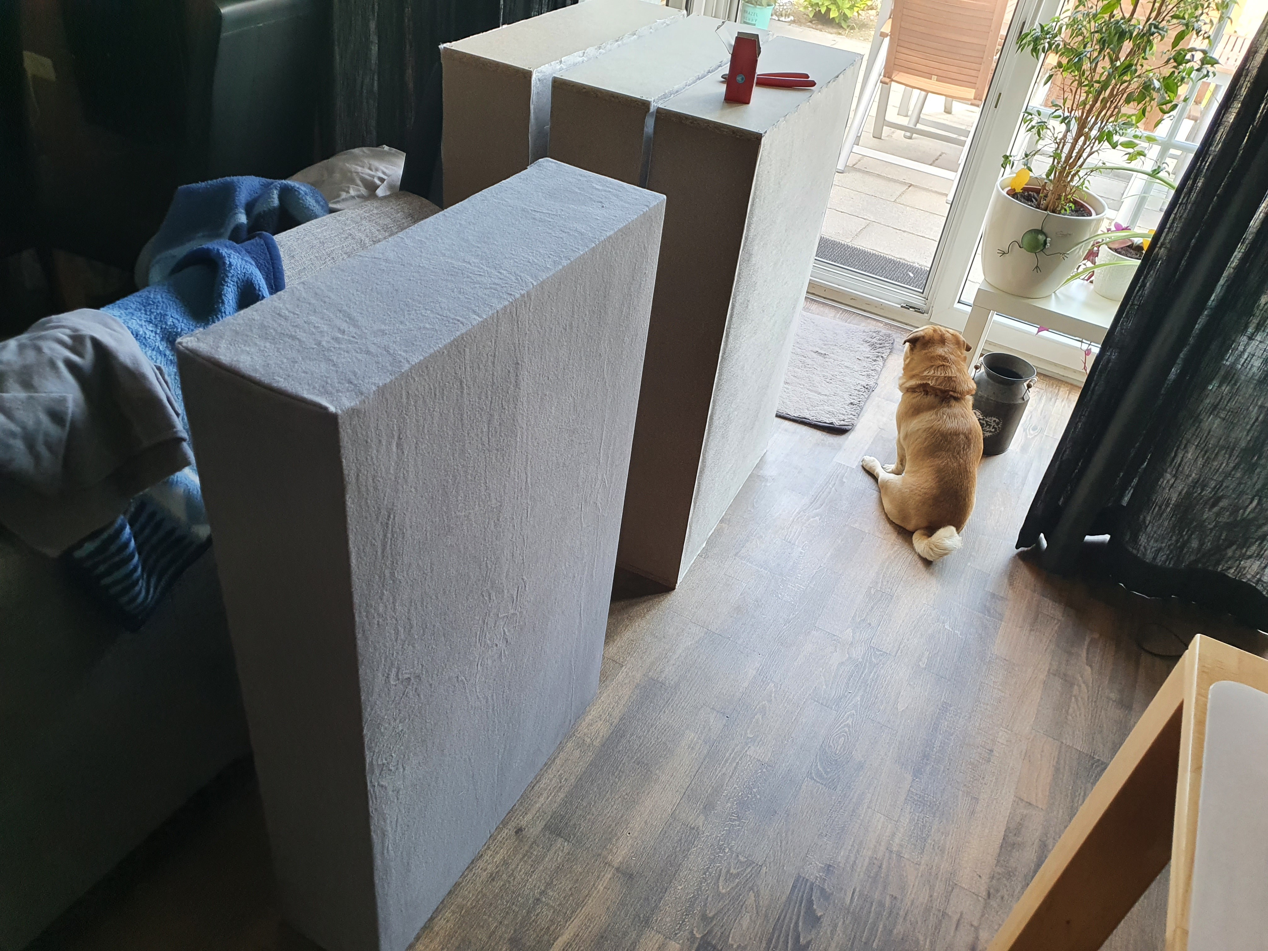

Ich ließ meine bei Obi zuschneiden und habe sie aufm Esstisch mit Unterlage zusammengedengelt und brauchte dafür nur
nen 3er Bohrer zum vorbohren, 4er spax,etwas Leim und nen kleinen Akkuschrauber. Fürs einpacken zunächst Gartenvließ, dadrüber Molton mit Tacker, Scheere und Teppichmesser.
Das ist wirklich seeeeehr einfach, innerhalb von 3 Std waren 6 Absorber fertig.
Und so sah es aus
20200823_145806.jpg 20200823_124753.jpg 20200823_124743.jpg 20200823_124737.jpg
Reaktionen: Rec0rder, Synophon, Schlumpfpeter und eine weitere Person
Lass die doch einfach in der Verpackung (Der Folie) und mach Molton umzu.
