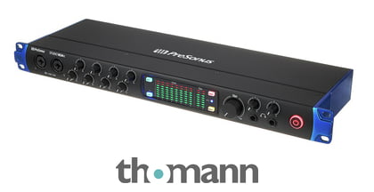

Wieso? Das RME ist ein sehr gutes Interface. Ich sehe da keine große Verbesserung, v.a. nicht bei dem Presonus. Dann erweitere es lieber mit einem 8xADAT-Preamp, z.B.

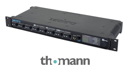

Ich verstehe den thread irgendwie nicht. Irgendwie ist alles sehr teuer bzw gehobene Klasse (Motu, etc.) Gerade für Anfänger würde ich ein vernünftiges Interface mit transparenten Mic Pres nehmen bzw eine ADAT Erweiterung wie das Audient oder das Focusrite 828 und den Rest mit Plugins machen. Preamps machen weit weniger aus als manche immer erzählen (wir haben recht viele "High-End" Preamps und meine spreche durchaus aus Erfahrung). Das gleiche mit Reverbs. Das PCM 91 / 96 ist identisch mit dem Lex PCM Bundle. Wenn es Dir um die alten Griesinger Lexicons geht bist Du mit einem Relab 480 wirklich gut bedient (kann ich auch aus eigener Erfahrung sagen). Den Bricasti M7 gibt es auch als Sloftwarelöung von Liquid Sonic (seventh heaven; der ist etwas weiter vom Original entfernt, aber daran soll es für einen Hit sicherlich nicht scheitern). Darüberhinaus gibt es hammergute günstige Alternativen, die keine Entsprechung in Hardware haben (Exponential Audio, Fabfilter Pro R, Cinematic rooms pro, Valhalla, etc.) Ich würde erst mal in einen guten Raum, dann in 2 (sehr) gute Mikros, dann in ein paar vernünftige Mikros und dann in ein vernünftiges interface investieren. Das sage ich als jemand, der sehr gerne mit Hardware arbeitet. Aber das lohnt sich aus meiner Sicht erst, wenn alles andere stimmt und da ist...
