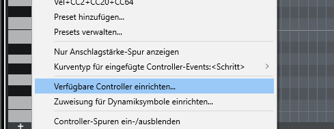

In Cubase 13 pro sehe ich keinen Unterschied zu den Möglichkeiten einer MIDI-Spur
(wenn man mal von den fehlenden MIDI-Sends absieht).
Im Projektfenster kannst Du z.B. Automationsspuren mit allen verfügbaren CCs anlegen
und im MIDI-Editor kannst Du Controller-Lanes einrichten und nach eigenen Wünschen mit CCs belegen.
