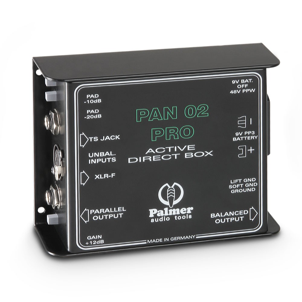

Edit: gleiches Prinzip bei der Palmer pro:
Da benutze ich seit 15 Jahren di-Boxen… naja, man lernt nie aus :oops:
Edit edit: @kerninger die Palmer pan 02 (ohne pro) hat auch 1MOhm und ist nicht so teuer. Vielleicht wäre die was für deine Gitarre.
