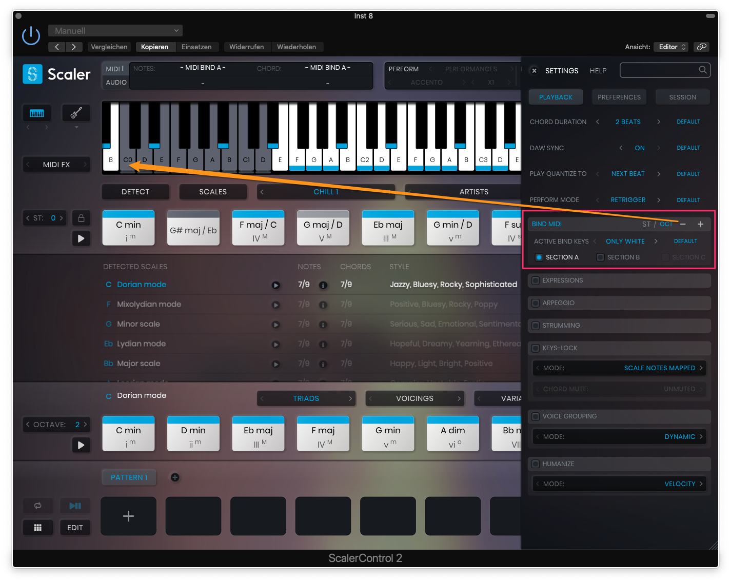

Dann noch einen kleinen Tip von mir: Wenn Du oben rechts auf das Zahnrad drückst,öffnen sich die Einstellungen. Ich drücke dann in "Bind Midi" für Section A die Oktav-Bindung auf 2 Oktaven runter, damit liegen die Trigger Keys auf C0 statt auf C2. Man kann dann sehr gut die Akkorde lesen, wenn man auf die Trigger Keys drückt und zugleich in entsprechender Oktav spielen (d.h. in aller Regel C1 aufwärts). Geht aber nur, wenn man auch 88 Tasten zur Verfügung hat, sonst geht es sich nicht aus.
