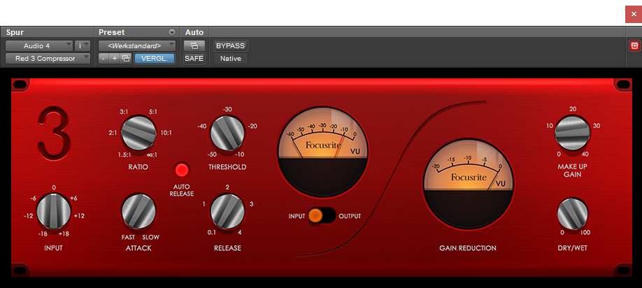

Als Kompressor nutze ich diesen:
Kenne mich damit wirklich noch nicht aus also keine Ahnung, in wie weit der geeignet ist oder nicht :) War beim Interface bei der Software mit dabei (Pro Tools First).
Da ich eine sehr tiefe Stimme habe sollte das, zu mindest im Ansatz, funktionieren.
@ Muffi: Damit hatte ich bereits ein bisschen experimentiert, allerdings habe ich das Gefühl, dass das Ganze dann einfach sehr Dumpf und "murmelig" wird.

das ist aber kein multibandkompressor.
ein guter kostenloser multibandkompressor, mit dem du es mal probieren könntest, wäre zb. der REAXCOMP.
der ist bei reaper mit dabei oder im freien reaplugsbundle (daw-unabhängig) mit drin.
https://www.reaper.fm/reaplugs/
wenn du deinen lieblingskompressor in einem multibandkompressor einsetzen möchtest,
mußt du dir einen frequenzsplitter bauen und für jede instanz dein plugin extra laden.
btw. TDR NOVA kann man auch als multibandkompressor einsetzen.
(ist ein bischen schwerer zu bedienen, aber macht einen super sound und gibt es als kostenloses plug)
https://www.tokyodawn.net/tdr-nova/
Probiere mal den ott von xferrecords, der ist umsonst und super simpel gehalten, für einen Multiband. Funktioniert auch gut das Ding.
