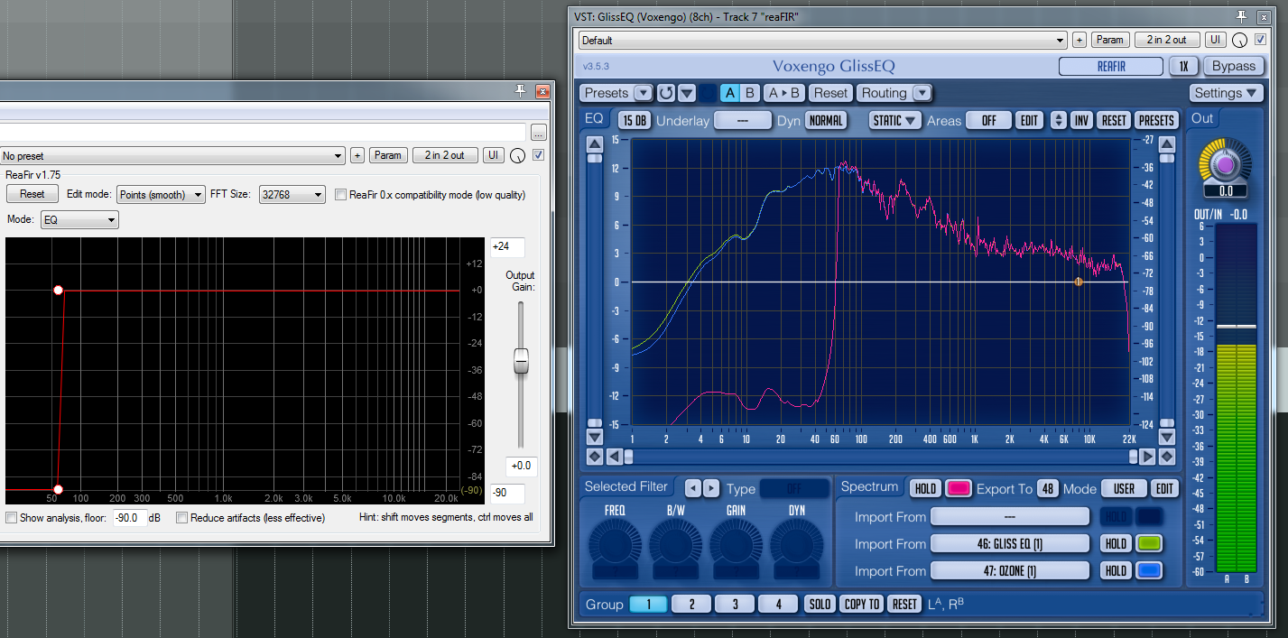

Das Bild vom ReaFIR in Post #2 ist etwas truegerisch, da dies nicht dem realen Frequenzgang entspricht. Tatsaechlich kommt offensichtlich bei sehr Steilen Uebergaengen (1 bin) ein Ringing hinzu, siehe Anhang-Bild. Den Ripple kann man auch sehr gut mit einem Sinus nachvollziehen.
ich habe mir das nochmal angeschaut. man muss die auflösung erhöhen dann fällt das ripple weg. allerdings kommt es bei solch extremen settings zu klarem preringing. macht man das filter flacher, "normalisiert" sich das ganze.
für mich ist ein teilfazit dieser diskussion, dass ein filter zum zweck (material) passen muss, da jeder vorteil mit einem nachteil einherkommt. wenn ich das 18hz-rumble einer live aufnahme komplett eliminieren möchte, nehme ich vielleicht einen FIR, für normales "beruhigen" ist ein IIR besser geeignet.
Jein. Der Ripple haengt mit der Frequenz und FFT-Laenge zusammen. Das siehst du z.B. , wenn du bei hoeherer Eckfrequnz die FFT-Laenge variierst (z.B. 256->1024).
Wenn du die FFT-Laenge erhoest wird der Ripple natuerlich weniger, aber wenn er ganz weg ist, liegt dies wahrscheinlich eher daran, dass die FFT-Groesse der Analysers kleiner oder gleich der FFT-Laenge von ReaFIR ist.
Du musst generell unterscheiden zwischen Fensterlaenge und Fenstertyp. Mam muss in jedem Fall fenstern, d.h. die Fensterlaenge ist (idealerweise, da man sonst FIR-Laenge verschwendet) gleich der FIR-Laenge. Wenn die IR kuerzer oder gleich ist, ist alles in Ordnung. Ansonsten musst man alles ausserhalb des Fensters abschneiden (Rechteckfenster).
Dies fuehrt aber zu zusaetzlichen Nebenkeulen. Um diese zu unterdruecken daempft man die Seiten des Fensters ab, was die Seitenkeulen reduziert, ausfuehrlicher hier.
Wenn man allerdings einen Overlap hat (e.g. FFT-Laenge 1024 aber man rechnet alle 512 Samples einen neuen Block), kann man das Fenster nicht mehr beliebig waehlen. Es muss ja gewaehrleistet sein, dass nach dem Zusammensetzen der Bloecke ohne Bearbeitung wieder das selbe rauskommt wie am Eingang.
Beim ReaFIR sieht das sehr nach Dreieckfenster aus, das kann bei anderen EQs aber auch unterschiedlich geloest sein.
ist also im endeffekt ein darstellungsproblem des nachgeschalteten analyzers? ich meine wenn ich nur eine 1024er FFT machen kann ich im bassbereich auch kein effektiv steilflankiges filter bei z.b. 60Hz erzeugen. dafür brauche ich mehr bins. eigentlich widerspricht nach meinem verständnis ein kurzes fenster (oder kleine FIR-länge) einem steilflankigem filter.

karumba schrieb in #49:
Genau.
