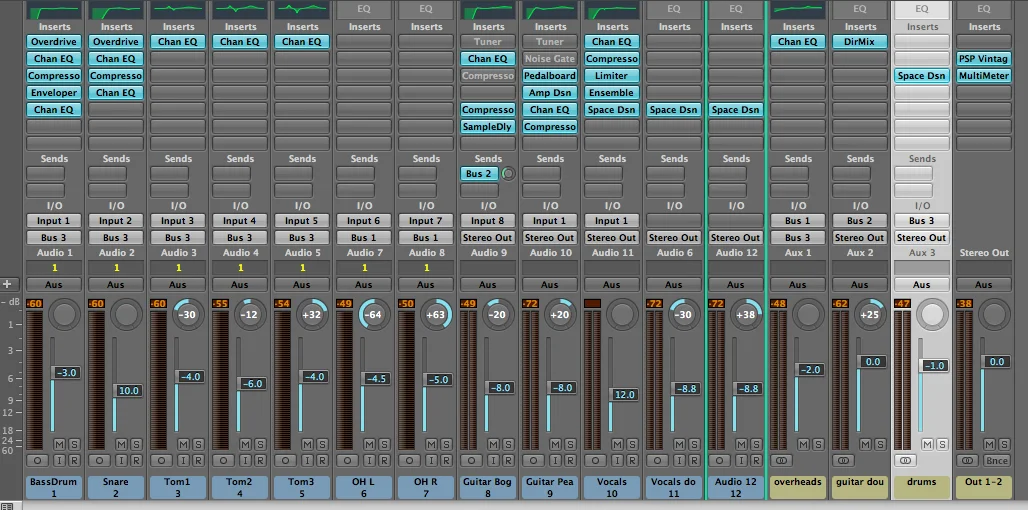

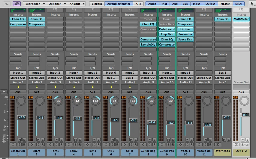

kannst du mri mal einen screenshot von dienem mixer senden das ich mal sehe was du wo eingesetzt hast. ich bekomm die kiste einfach nicht laut ohne in den roten bereich zu kommen.
hier nochmal ein versuch von mir inkl. mixer foto
vorschläge was ich wo reinhauen damit es druckvoller und lauter wird ohne zu übersteuern sind mir sehr willkommen

so noch ne runde. wird schon besser

Jupp. Klingt schon frischer.
Cobain, die Bogner Gitarre klingt schon übersteuert. Ganz tight scheinen sie auch nicht. Gedenkst du die nochmals einzuspielen, oder läßt du es so. Stimme find ich super.
