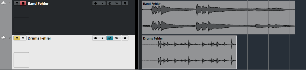

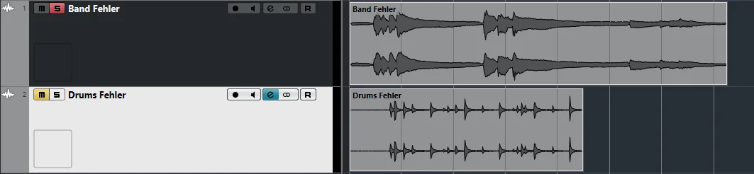

Ich denke, es ist ein Abspielproblem, in den Spuren höre ich nichts auffälliges.
Vielleicht musst du bei deinem Interface die Puffergröße erhöhen
Sehen tut man auch nichts (habe beide Audio Events etwas gezoomt, sie sind -8dB / -20dB)

Danke. Also bei mir ist das Knacksen leider ziemlich deutlich zu hören, sowohl mit Handy, PC, Bluetoothbox, in der DAW, mit den Uploads in Forum, mit Kopfhörer...
