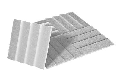

Ich hab sowas hinter mir:
Aber warum nicht auch die ganze Decke damit zukleistern.
So 15-20 cm kannst du ja runter mit der Decke.

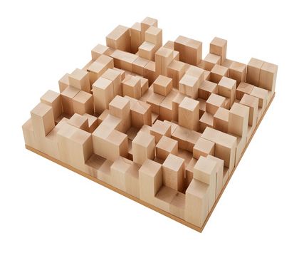

Bei z.B. solchen Teilen könnte ich Dein P/L-Gefrotzel natürlich auch nachvollziehen.
Wobei die Teile letztlich was bringen würden.
Aber Diffusion macht man ja auch nicht dermaßen großflächig. Was auch hinzukommt: Räume im Bereich 4x6m sind an sich sher klein, um wirklich wirkungsvoll mit Diffusion zu spielen. Da wirkt sich auch die niedrige Deckenhöhe sehr negativ aus.
