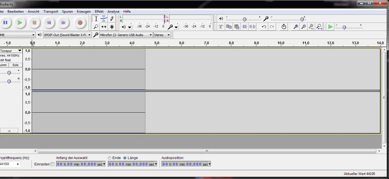

Hier mal Bilder aus der Systemsteuerung + Aufnahme des Signals. Zu diesem Zeipunkt war lediglich das Converter Kabel angeschlossen.
