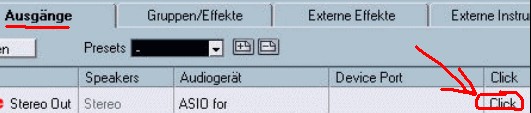

Ich habe früher immer den Standard Beep verwendet von [g=539]Cubase[/g]. Manchmal kommt es vor dass obwohl die Settings nicht verstellt wurden (und auch passen meines Erachtens - siehe Screenshot) kein Beep zu hören ist. Da kann man dann machen was man will. 2 Tage später funkt es wieder, wie wenn nix gewesen wäre.
Wie gesagt ich arbeite mit verschiedenen Sounkarten (Line6 UX1 und MAudio FW-1814) und muss im selben Projekt ab und an die Karten wechseln - ich vermute da liegt irgendwo das Problem begraben.
Mit dem Workaround kann ich aber auch gut leben.
Grüße don_huberto
Geh in die [g=77]VST[/g]-Verbindungen und stell das dort unter AUSGÄNGE ein.
Die Zuweisung der Eingänge und Ausgänge ist immer projektbezogen.
Daher hörst Du es manchmal und manchmal nicht.
Du mußt diese Einstellungen für jedes Projekt vornehmen.
Und natürlich auch dann, wenn Du das Projekt an einem
anderen System mit einer anderen Audiohardware weiterbearbeitest.
Insofern war Deine Vermutung schon richtig.
Es hat also was damt zu tun, daß Du mit ständig wechselnder
Audiohardware arbeitest.
