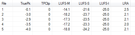

Ah, Blindtest, schön.
Alles Files sind Loudness normalisiert
Das sieht mein Freund Reaper in Bezug auf LUFSi aber anders.
Vorher:

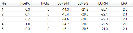

auf LUFSi normalisiert:
