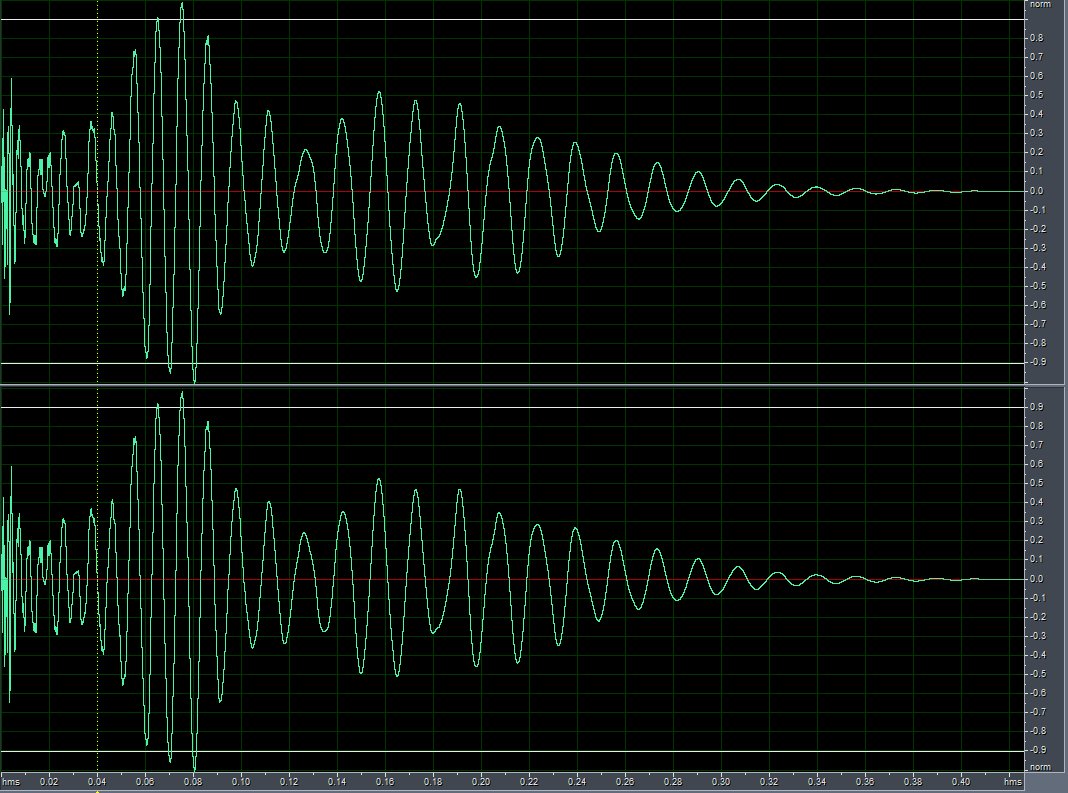

Soo Wolfgang, für dich hab ich mal ein paar Bilder von der Trockenen Bassdrum und der Bearbeiteten gemacht um mich vielleicht etwas verständlicher auszudrücken.
Man darf nicht vergessen, das ich beide Samples für den Screenshot noch normalisiert habe. Im Endeffekt kann die bearbeitete Bassdrum im Gesamtmix aber deutlich leiser abgemischt werden als die Trockene, da sie sich mehr durchsetzt als die Unbearbeitete.
Die Marker sind bei 40ms gesetzt. Ab da arbeitet dann beim Multiband das Bassband und komprimiert die "Bassfahne" (alles nach den 40ms) der Bassdrum.
Was man sehr schön sehen kann ist, das die Transienten im Attack nach der Bearbeitung deutlich zugenommen haben und die Tieffrequente Bassfahne(ich nenn das mal so) im komprimierten Zaum gehalten wird. Somit lässt sich insgesamt die BD im Stereomix leiser abmischen. Mittels FFT kann man gut erkennen, das das Bassband der Bassdrum sich in seinen Amplitudengrenzen hält. Wenn man dagegen die unbearbeitete Bassdrum so laut mischen muss, das sie sich ähnlich durchsetzt wie die Bearbeitete hat man regelrechte Bassamplituden aussreißer.
War das verständlicher?

Beatback schrieb:
Was man sehr schön sehen kann ist, das die Transienten im Attack nach der Bearbeitung deutlich zugenommen haben...
Die Transienten haben ueberhaupt nicht zugenommen weil die ganz am Anfang des Samples sind (die ersten 2-3 Zacken) und gleichen Pegel haben.
Wenn sie wie auf deinem Bild lauter geworden sind dann nicht durch den Kompressor an sich sondern durch irgend ein [g=105]Gain[/g] oder Lautstaerkeregler.
Ein Kompressor der auf 40ms steht "sieht" die Transienten gar nicht...
