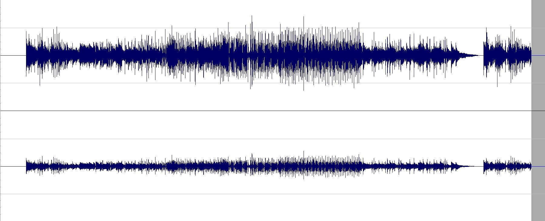

Es sind nicht nur die Sounds betroffen, sondern z.B. auch der Demo-Song. Ich hab eine Aufnahme davon gemacht (am Kopfhörer-Ausgang), und den könnt ihr euch hier anhören:
Die Waveform der Aufnahme zeigt ebenfalls, dass hier etwas im Argen ist:
Das Main Panorma (in den Functions) steht dabei auf dem Wert 64, also mittig.
