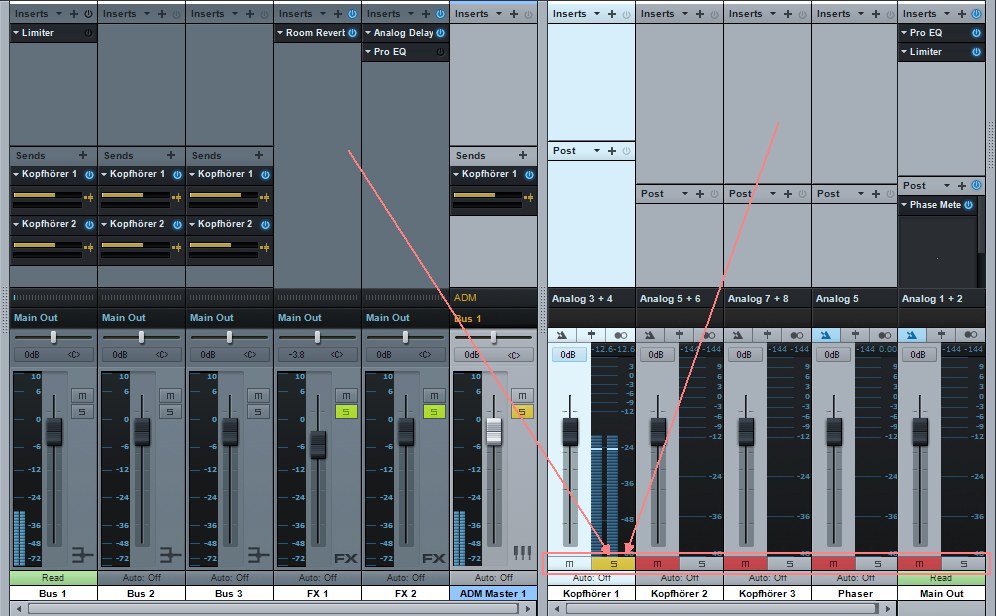

So sähe mein Cubasemixer für 3 Cues aus.
An den Kanälen gehen die drei Cuemixe PreFader raus, der Fader- oder Produzentenmix Postfader.
An den 4 Gruppen kann schalte ich nur den Sendkanal an und aus, was ich eben gerade hören mag...

danke nitro.
dein thread mit der idee zusätzliche busse zu bauen hätte mir schon gereicht um das hinzu kriegen.
