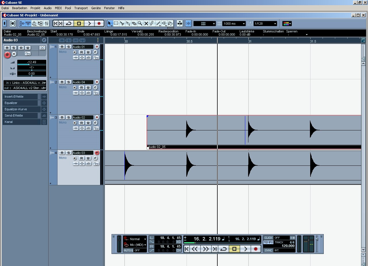

Hallo zusammen,
mir ist bei meinen [g=539]Cubase[/g] Projekten aufgefallen, dass häufig (nicht immer!) ein blauber senkrechter Strich in den Spuren angezeigt wird, die ich aufgenommen habe.
Sieht aus, als hätte ich dort an der der Stelle mit dem Scherenwerkzeug einen Schnitt gesetzt, habe ich aber nicht! Bei einem richtigen Schnitt würde man ja auch unten in der Spur den Namen des jeweiligen Teils sehen. Der fehlt hier ja auch.
Ein Muster, wann dieser Strich auftaucht, habe ich noch nicht entdeckt.

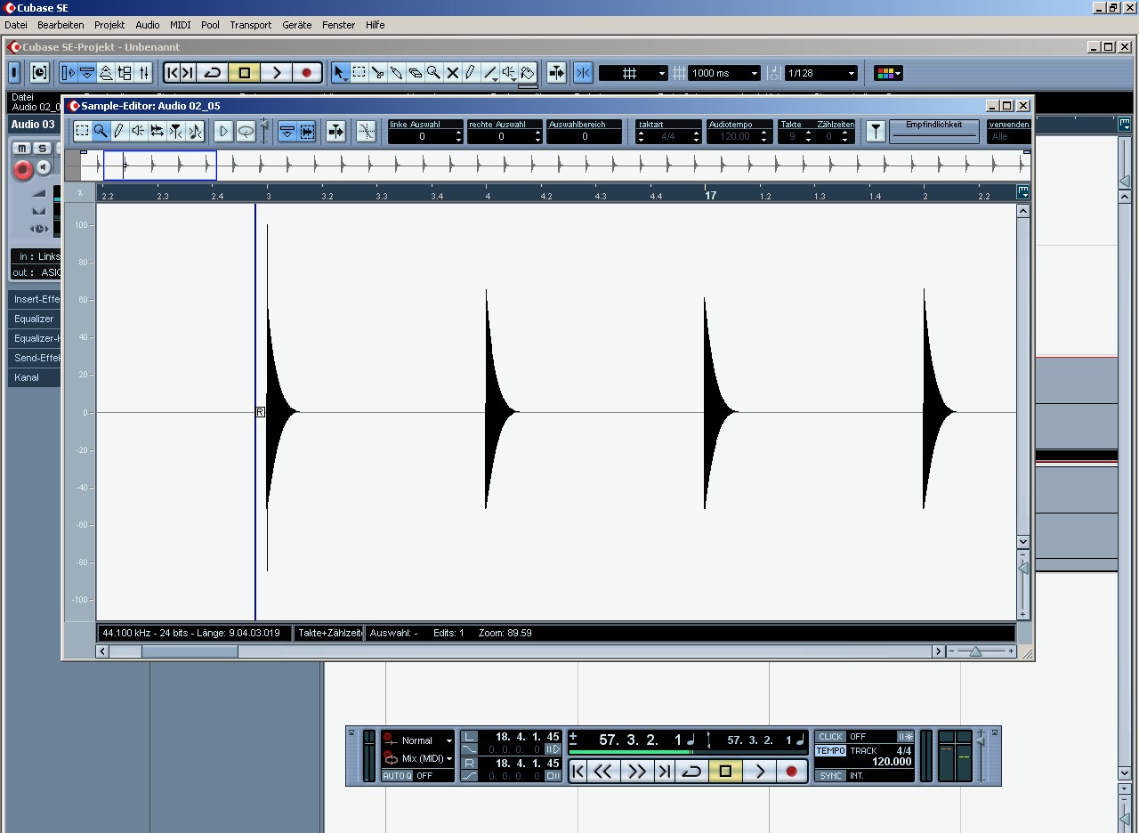

Gehe ich in den Sample-Editor, sehe ich an dem Strich ein "R" in einem Kästchen. Halte ich auf dem "R" die linke Maustaste gedrückt, wird das Kästchen rot und es erscheint daneben die Position des Strichs in der Taktzeit.
Wenn ich im Sample-Editor den Strich verschiebe, bleibt an der Stelle dennoch ein hellblauer Strich stehen.
Meine Frage nun: Was hat das zu sagen?
Ich würde ja mein Handbuch befragen, aber worunter soll ich suchen? Senkrechter blauer Strich? :D
Naja, weiß das jemand? Ich hab mal zur Veranschaulichung 2 Bilder angehängt.

das macht [g=539]cubase[/g] damit es weiß wo im raster das sample GENAU liegt!
Hmm, ich hab keine Ahnung was der bedeuten soll, aber ich hab das auch ab und zu. Kann das sein, dass [g=539]Cubase[/g] da irgendwie versucht zu errechnen, wo die Takte eigentlich sein müssten???
Würd mich wirklich auch interessieren. Vielleicht weiß das ja jemand???
Timewarp!?!?!
...its just a jump to the left...

hm. reicht doch wenn [g=539]Cubase[/g] das weiß. Muss es mir doch nicht anzeigen^^
Bist du dir denn sicher, dass das nichts weiter heißt?
@BuDelicious:
Also Timewarp habe ich darauf nicht angewendet. Das Teil erscheint (wenn überhaupt) direkt nach der Aufnahme, ohne, dass ich irgendetwas daran verändert habe.
@caleb:
äh, könntest du das kurz erklären?
"Relatives Raster"
ups, "Rasterpunkt" wäre besser als Stichwort.
Vielen Dank Holger, ich werde heute abend mal nachschlagen.
